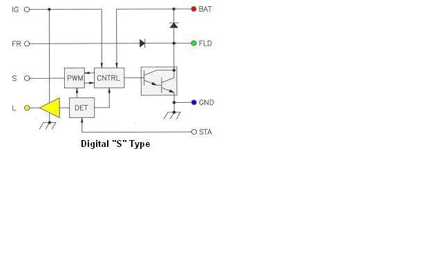

Регулятор Transpo IB 238 выводы L-DFM,по рефренцу Mobiletron VR-B271 выводы
L-FR.
У меня берут такие реле лишь бы цоколевка совпадала и форма колодки.
Претензий не предъявляют.
А там на китайском сайте вообще обозначение FR(DFM).

FR, DFM, M, LI - это хоть и называется по-разному, но смысл один и тотже. Различие их может быть в следующем:
---в частоте сигнала и это никоим образом не влияет на информационное содержание, т.к. информация заложена в коэффициенте заполнения ШИМ-сигнала.
---в способе представления информации, а именно какому уровню сигнала соответствует включенное состояние регулятора: близким к нулю или к напряжению питания. Чаще это напряжение близкое к нулю, но есть и обратное, например, FORD с терминалами FR-SIG-A.

Вот,что ответили мне товарищи с фирмы Transpo по "F" выводу.
Отредактировано для "особо одаренных"
Это сообщение отредактировал автомеханик - 27.02.2012 - 01:34
Интересно, а вы хоть сами-то читали, что вам ответили в транспе? В приведенном отрывке документа ни одного слова упоминания о поднятом вопросе blink.gif
Ну и отредактировал... Ну а теперь о чем это? Прикольные пацаны в транспе...видимо они не поняли вашего вопроса, а вы тем более их ответа.
