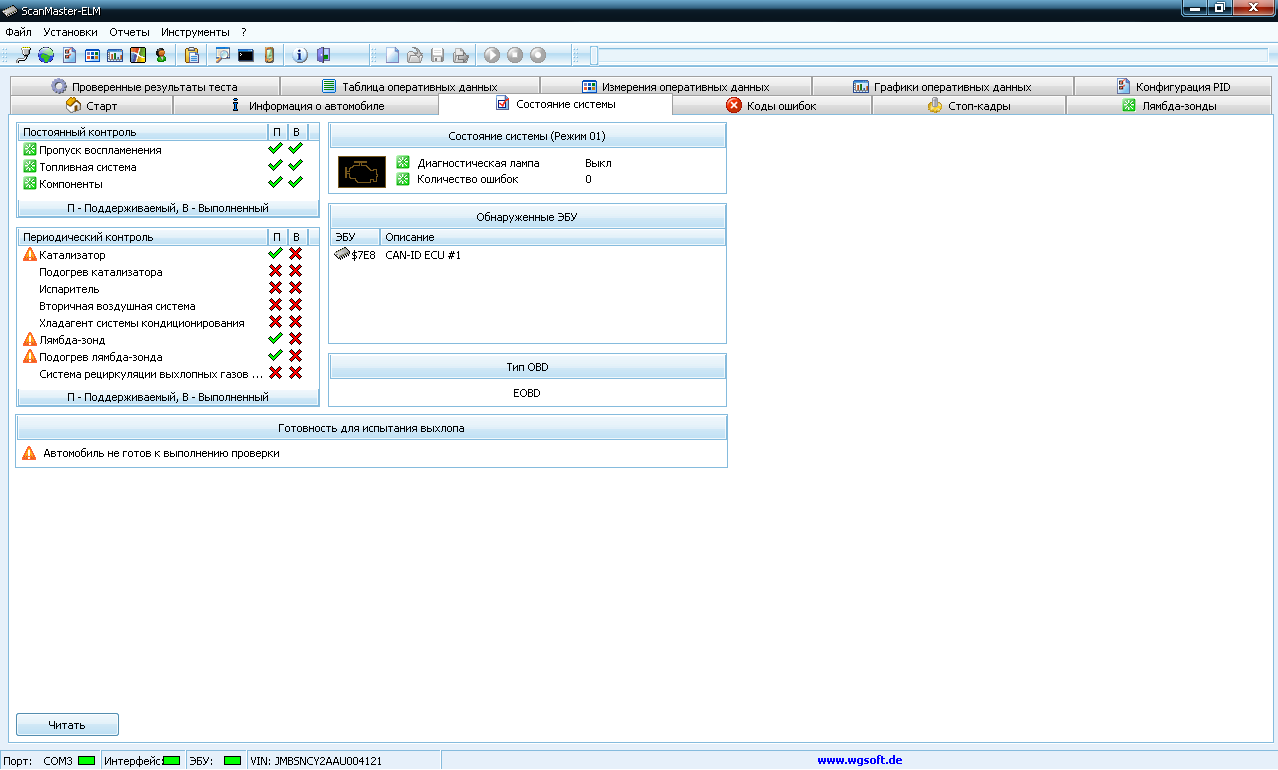

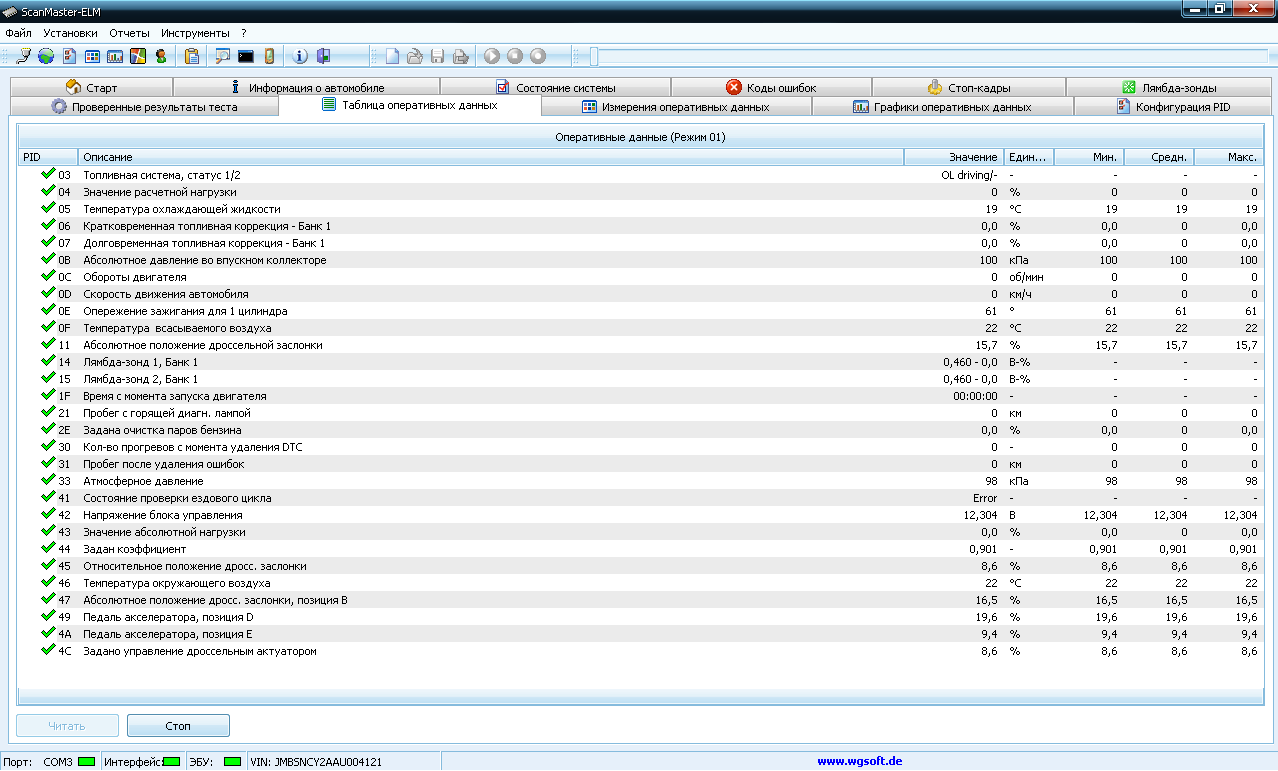

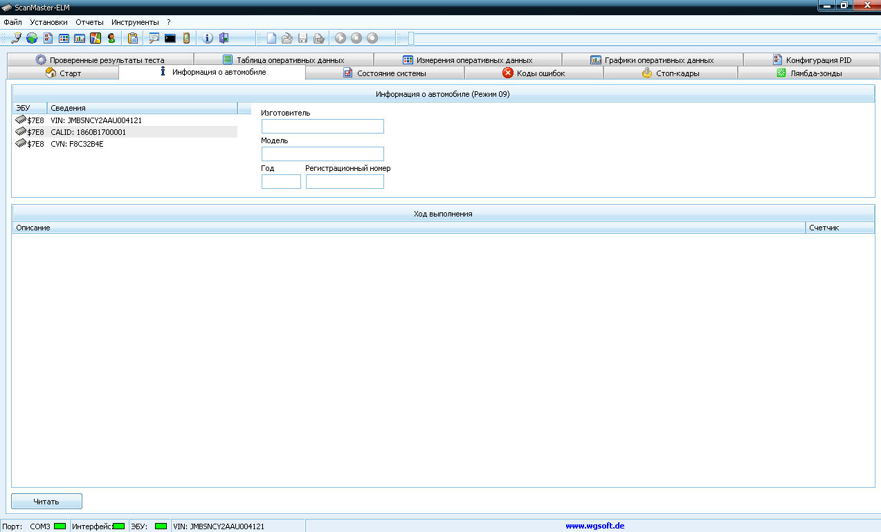

Специально заехал к знакомому - у него в ремонте 10-й 2010 года 2.5L по кузовщине стоит. Лаунч взял влёт с патрохами и по заводскому, и по CAN отдельно (там фактически ISO 15765-4).
Попробовап ELM:
Дата 30.05.2011 - 17:12
Дата 30.05.2011 - 17:14
правда времени дали всего минут десять (её там шкурят-затирают)

А elm у тебя компортовый (судя по com3)? У меня usb-шный. Scanmaster сообщал что связь установлена, и тут же следом давал дисконект, посмотреть что-либо не получалось.

У меня сканер на ELM (не Китай, Канада) встроен в MtPro (опция), COM-порт там виртуальный. А так - usb.
Юра, случаем полторашки у кузовшиков нет?
Так там тоже будет CAN 15765-4, а он у ELM'а заявлен, тоже возьмёт laugh.gif
А версия какая стоит. Я оставил 1.7.0.0, потому как 2.0 или 2.1 (не помню) чего-то выёживалась и я не стал ставить.

Как раз v2.1
Я-то ELM совсем недавно купил, и обломался при первом же подключении, думал бяку купил, но затем подключился к Гетсу, там все нормально.
