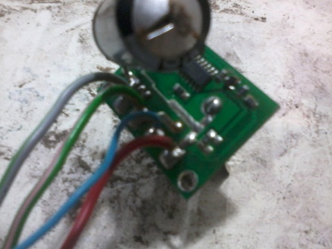

Вот уж не думал,что из-за регулятора частоты вращения нужно снять торпеду чтоб до него добраться
Дата 29.10.2012 - 22:19
Видно,что взорвался конденсатор и ещё в блоке предохранителей выгорело гнездо.Мог ли сгорать предохранитель на печку из-за стрельнувшего конденсатора.Я так думаю,что он в цепи для плавного пуска
Дата 29.10.2012 - 22:36
Насколько я знаю, электролиты взрываются в двух случаях-перенапряжение и переполюсовка. ИМХО
Дата 29.10.2012 - 22:59
karel,а как переполюсовать?Я там первый

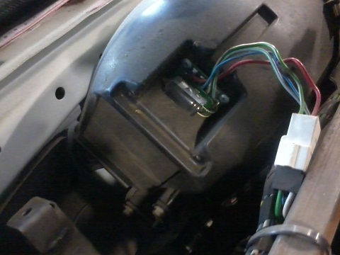

raimarina, из фоток видно что он сидит сверху на корпусе вертухатора, какой фрагмент торпеды заслоняет доступ к нему сверху? Случаем не бардачок?

Да бардачек. Тоже приходились скидывать торпеду из-за регулятора частоты вращения.
если для себя, то сделал бы небольшой лючок в левой части бардачка для доступа!!!

А возможно сделать лючок сразу , не снимая торпеды? Если возможно то в каком месте было бы удобно?
osman
Дата 30.10.2012 - 20:48
Старый Крым
Сообщений: 313
Пользователь №: 12658
На форуме с: 27.12.2008
Да можно, посередине левой крайней части бардачка, думаю размер с сигаретную пачку будет достаточно.

Да не за что, если что raimarina, меня поправит. Года полтора назад мне попалось это чудо, просто когда скинул торпеду, пожалел об этом, целый день убил, а с лючком проще, думаю если клиенту грамотно объяснить он будет не против!!!
Дата 30.10.2012 - 21:58
Грамота такая: снимаю торпеду - 2500р, с вырезом в бардачке - 1000р. Вот и выбирай.
Только бы бардачок весь не разворотить. Раимарина, если не трудно, сделай метку на лобовом стекле прямо напротив этой платки, а затем в сборе сфоткай чтобы метка видна была.

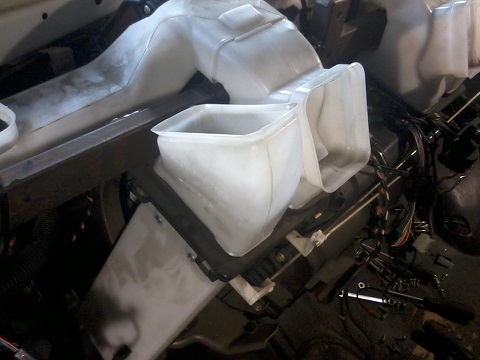

Да я не подумал посмотреть где можно было б ,да и крепится он двумя саморезами.Наверное с лючком не всё так просто
Дата 30.10.2012 - 22:04
Видите один воздуховод не даёт подлезть отвёрткой
Дата 30.10.2012 - 22:06
Вот долбонавты эти производители, ведь был же лючок в бардачке для этой цели в предыдущих газелях. Да и сам бардачок за 6 секунд сбрасывался.
