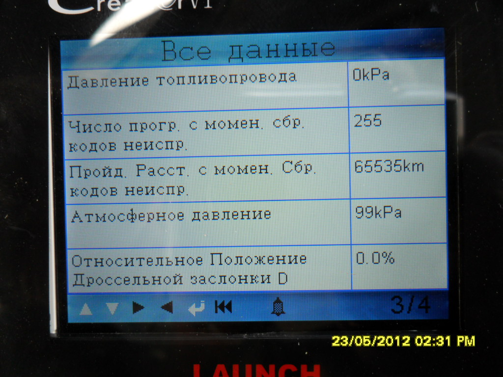

Дата 2.11.2013 - 06:11
Новый хозяин может увидеть типа вот такой картинки
Дата 3.11.2013 - 13:58
Не совсем об этом речь - на скрине пробег после сброса кодов неисправностей, а не реальный пробег авто.
Вот например: на приборке данной Q7 пробег -0074568 км, а по факту 0112267 ...
