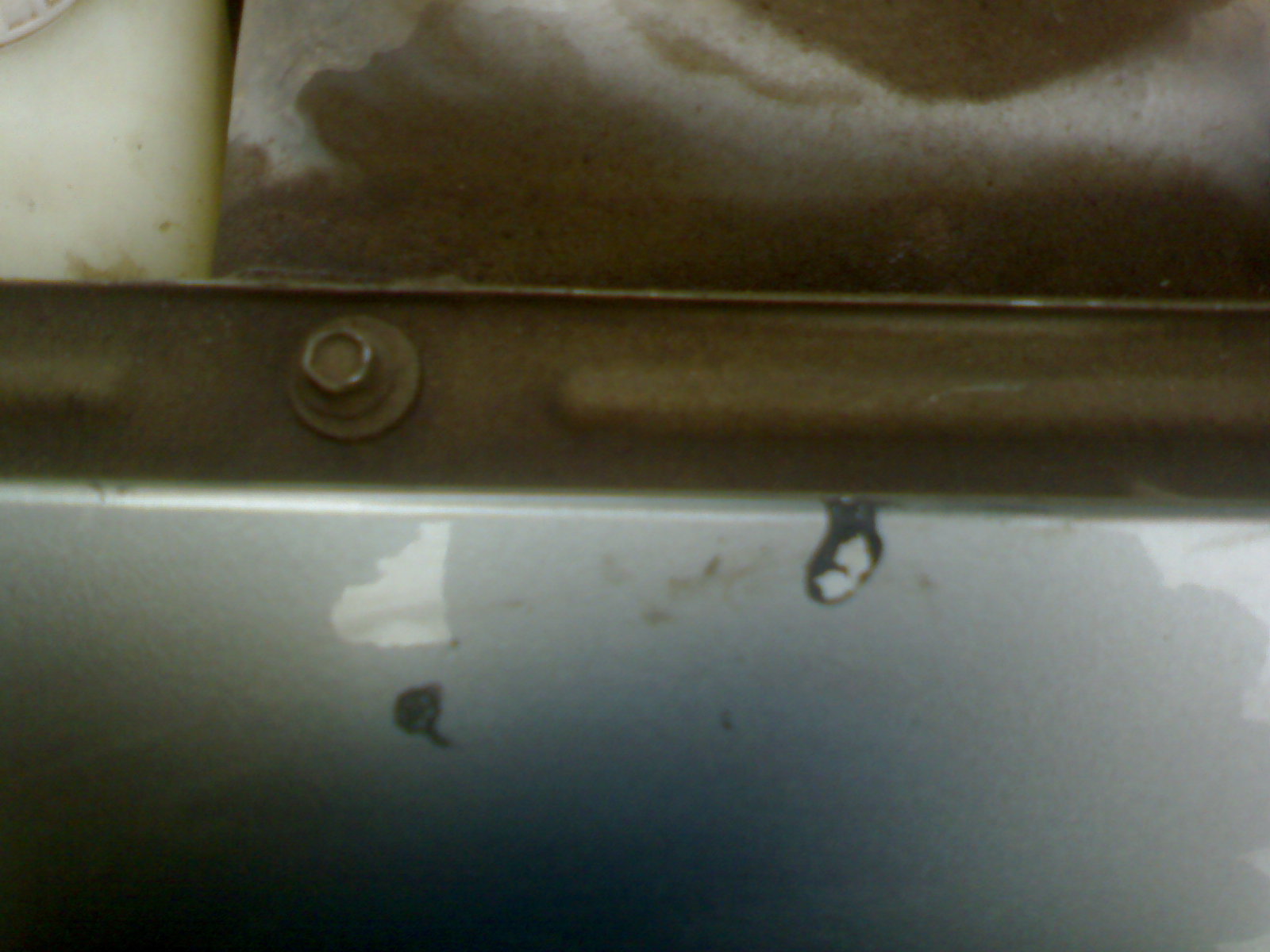

Делал ТО на почти новой приоре, проверил АКБ, и тачку сразу выгнали на улицу.
Через 3 часа прибегает мэнэтжер с криками :"Там такое такое...!"
В общем долго я потом пытался доказать что капля электролита не может за 3 часа разъесть краску на новой некрашенной машине.
Но ничего не получилось... пришлось мне дяденьке красить крыло.
Мне кажется, что и разьест. Сейчас сделаю эксперимент (тут полно кузовщины валяется).
Мне раз Винс попал в глаза, когда шланг отсоединял (не стравил давление - он и брызнул) - минут 20 сидел зажмурившись, но он ещё попал на крыло. Нескольких секунд хватило, чтобы покрытие стало чуть чуть матовое.

да я проверял - не разъело. щас вот думаю может она на солнце стояла... дак тогда бы капля высохла. kto.gif
Мне кажется за 3 часа не реально так скушать краску.А кроме Вас другие работы выполнялись?,например,связанные с тормозухой?
Прежде чем красить наверное, вот тогда и надо было капать ,при менеджере,на то же крыло.И посмотреть разъест или нет?
Может быть и делали,вы подозреваете тормозуху?Тогда послали клиента до понедельника. А в понедельник пришёл начальник, попробовал она вкус, сказал что кисло и нашел виноватого... Фото я сделал перед снятием крыла. В общем мораль сей басни: АКБ теперь всегда проверяю с тряпкой в руках.
