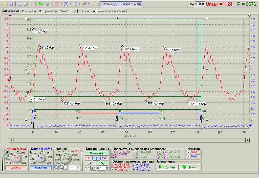

В каждом двигателе заложена фаза перекрытия клапанов в ВМТ. По этой фазе с большой достоверностью можно судить о правильности установки ГРМ.При снятии осцилограммы Д.Р. во впускном коллекторе мы четко наблюдаем переломную точку от давления к вакууму - это и есть точка закрытия выпускного клапана (В данном случае 4го цилиндра). Изготовители двигателей держат эту точку в пределах от 10 до 20 градусов не приближаясь к ВМТ и не залазя далеко во впускную фазу. Поэтому даже не зная данных на двигатель с большой достоверностью мы можем судить о правильности установки ремня или цепи по одной точке - закрытию выпускного клапана. Остальные точки гуляют в больших пределах. ПРИМЕР.ВАЗ_12-10. МОСКВИЧ 21-19. 2109 33-17. ТАВРИЯ 9-17. Указан впускной - выпускной. Снимайте хорошим В,Д, с калиброваным входным отверстием 0.8мм. Рамку ставте на пересечение левого склона с нулевой линией и правый край тоже так. градусы на точках отсчета делите на 2. 39:2=19.5 - норма. потому что линейка 720 градусов растянута между точками в 180 град. Ниже приложена осц. фазы перепуска в 4м цилиндре при синхронизации с 1го цилиндра. Осцилограмма снята В.Д. изготовленым из топливного фильтра пробки от лекарства НО-ШПА и пьезоэлемента ЗП-3. Отверстие 0.8мм. ОБ изготовлении рассказал в разделе ПОРКА Д.Д. делаем сами.

по вершинам на осц. можно судить об износе распредвала и регулировке клапанов В идеале они должны повторятся через 180 град. Нижние градусы должны стоять на нулевой линии и быть 160. 340. 520. 700. Ошибся я отмечая их курсором. Извиняйте. О нижних напишу в следующих постах.

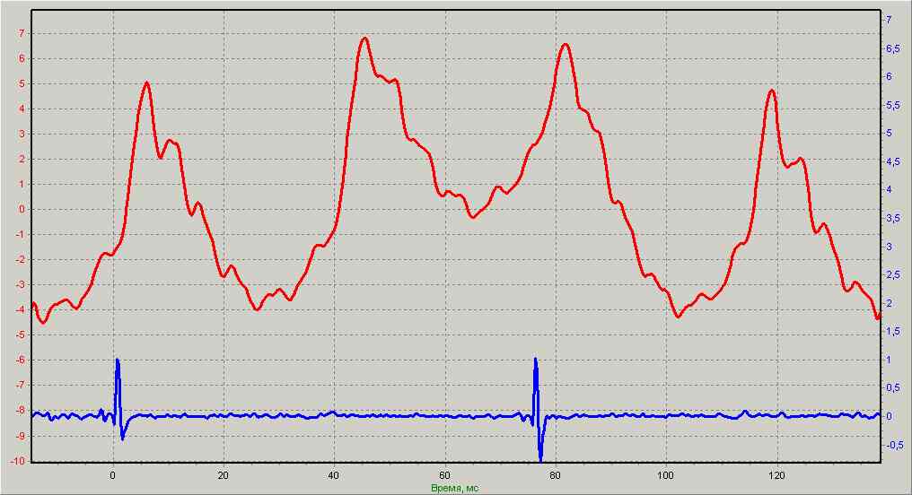

Среднее всегда вакуум а мгновенное колеблется как осцилограмма показывает. Вот нелады с впускным клапаном. И я пишу для понимающих и для тех кто хочет диагностировать. А не для порки выставляюсь. Я ПИШУ ЧТО РЕЗКО ИЗМЕНЯЕТСЯ НАПРАВЛЕНИЕ ЗНАКА С ПЛЮСА НА МИНУС. И не важно какое давление оно нам не нужно для диагностики установки ГРМ. Вы берите что ВАМ дают и используйте себе на благо. НЕТ чтоб подумать чтож я раньше об этом не додумался ведь это так просто изменение знака давления при закрытии клапана выпускного. А давление там есть почему и дроссельная заслонка в инжекторных двигателях вся в копоти и наконечник РХХ подгорает и Форсунки покрываются копотью и коксом. но это другая тема.

Если зазор в клапане большой то он закроется позже и вершина вырастет выше и сдвинется в право и уменьшится расстояние до следующей вершины или увеличится расстояние от нуля. так что кинув взгляд на осцилограмму срзу диагностируеш весьГРМ. О впускных напишу завтра. СЕРГЕЙ НУ как точка четко видна? ТУТ вижу SDL2000 подтянулся Как твое мнение.,? Чтото нет диалога а зря в споре рождается истина так родился самодельный Д.Д. родим и эту МЕТОДУ. ВЫ мне ответьте трудно излагаю не понятно или читаете и некогда ответить?

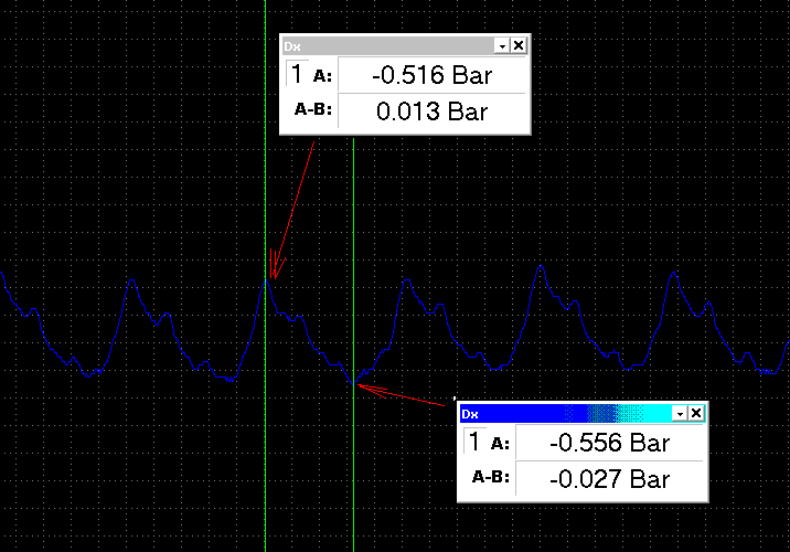

Повторяюсь: - Ничего там с плюса на минус не меняется. Там всегда минус. И понятие давление-разряжение - не относительно, а есть чёткие цифры. А Ваша методика основывается на ложном утверждении, что во впускном коллекторе есть переходы вакуума в давление и наоборот. Поясню на рисунках. Вот картинка осциллограммы вакуума на ХХ. Верхний пик - разряжение минус 0.516 Bar, нижний - минус 0.556 Bar. как видим и там и там разряжение около пол атмосферы.

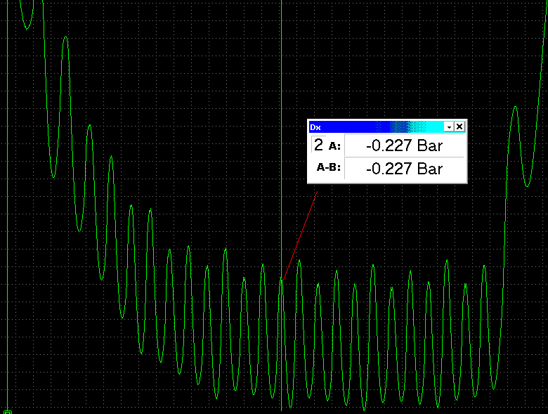

Вот стартёрная прокрутка. Как видим вакуум поменьше раза в два (всего минус 0.227 Bar). И видно как линия круто уходит вверх по окончании прокрутки, т.е. к атмосыерному давлению.

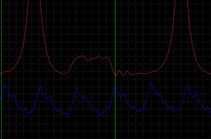

Вот пример одновременных сигналов ДД и ДР. Момент закрытия выпускного клапана я примерно указал маркером. Но там и близко не стоит ваша "переломная точка от давления к вакууму". Потому что в этот момент видим высшуюточку на осцилке вакуума. "Давление", выражаясь вашим языком. Хотя это "Давление" составляет минус пол атмосферы, если уж быть точным.
P.S. - кликайте по моим картинкам, чтобы были во весь экран и для чёткого просмотра. Весят они всего по 6 - 9 кб. А не по 57, как у автора темы.

Не вакуума в давление а понижение и повышение давления ВАКУУМ ЭТО ТОЖЕ ДАВЛЕНИЕ ТОЛЬКО СО ЗНАКОМ МИНУС ОТНОСИТЕЛЬНО АТМОСФЕРНОГО.

Относительно этой точки . -0.5 бар это тоже давление но сознаком минус относительно атмосферного.
