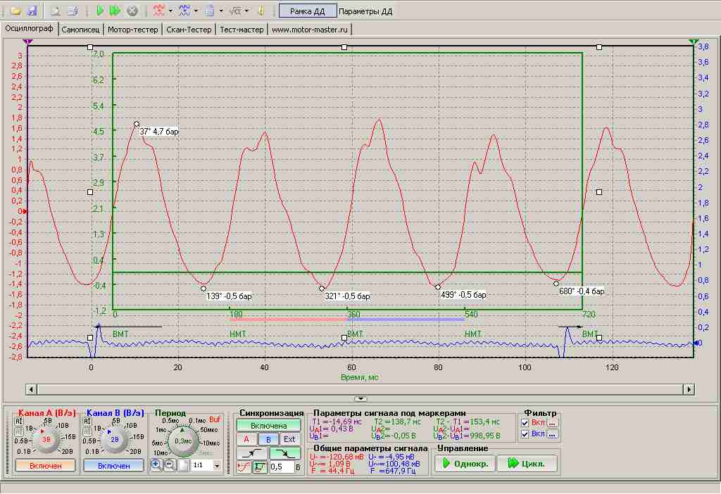

Цитата (Algis @ 19.08.2008 - 20:32)
вот УАЗик, даа,  stena.gif , совсем плохо, пробывал тремя датчиками, в том числе и тульским, такая же картина. Что то не так делаю
Уже лучьше . Есть точки у тебя открытия впускных и закрытия выпускных. Но чтото всё перекошено и склоны не попадают на ВМТ . Тут явно неправилно установлен ГРМ. Проверь метки. И ищи другую пьезо пластину такая маленькая отдача у этой. Должно быть от одного до трёх вольт.

по осцилке помоему клапана не держат, фронты справа получаются пологими или не так ? опережение тоже черт знает где, слишком раннее.
все таки другие пьезики не те, нет размаха и отклик запаздывает
Нет не кверх ногами . Вместо ВАКУМНОГО УСИЛИТЕЛЯ ТОРМОЗОВ подключатся нужно. А ты может вместо вакумного опережения зажигания так там ничего не видно.
подкючался вместо вакумного тормозов

2109 Вал отстаёт на один зуб закрытие выпускного позднее (должно быть 17град) и газами из выхлопа перекосило осцилограмы.. Видишь как у тебя . Сначала поставь правильно распредвал а потом анализ. Но для начала нормальную машину продиагностируй потренеруйся на ней а потом уж двигайся дальше.

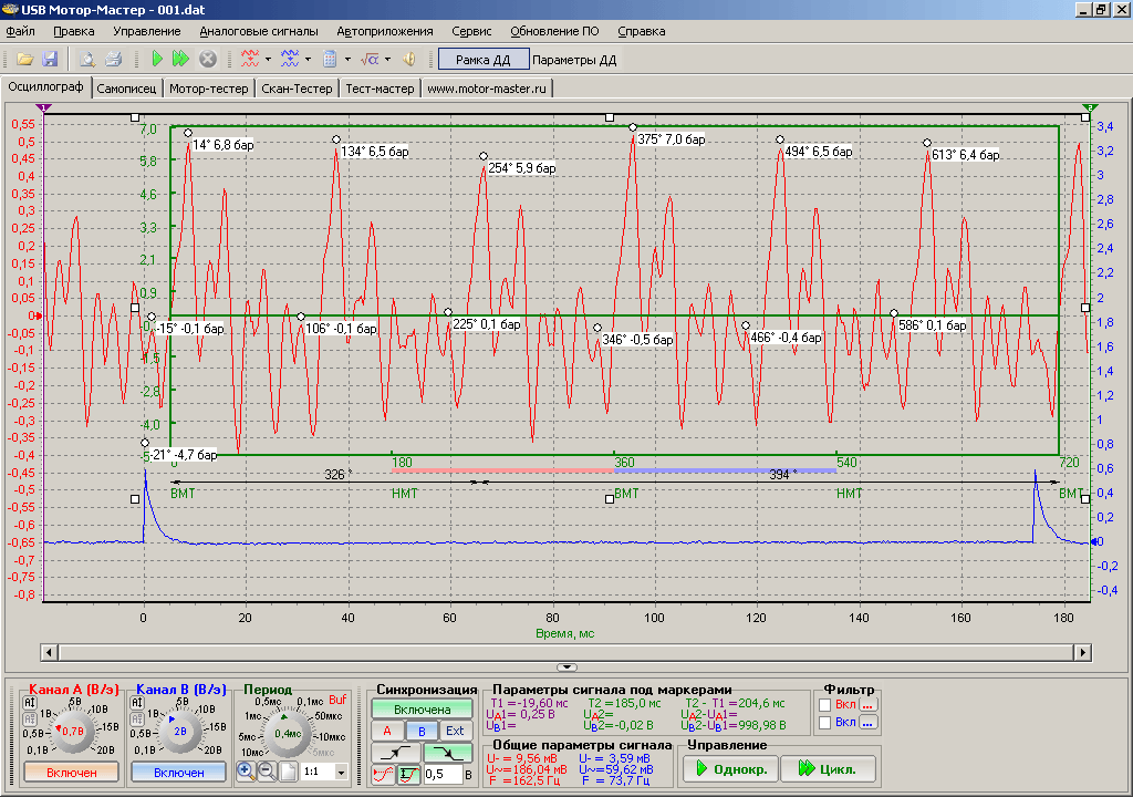

вот с другим пьезо, уже получше, но все равно размаху мало
снимал опять со своего авто, на Вазе один обещал, но не подъехал
РАЗ фильтра у тебя не работают то хоть сглаживай. Уменьшай отверстие. И главное с обратной стороны датчик должен быть герметичным что б демпфировать свободные колебания пьезопластины. Пока не добьёшся на ВАЗе такой как у меня осц. отвечать не буду. Время дорого.Извини.
