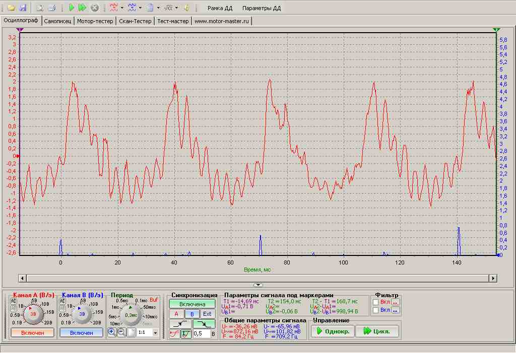

но не все тут понятно, вот на осцилке (неважно как рисует датчик, главное знаем ВМТ, как учил Gnat) у меня опережение получается 21 гр., это почти на 3 зуба, а движок работает ровно - никакого расколбаса, по стробоскопу опережение 6 гр. и где тут правда ?

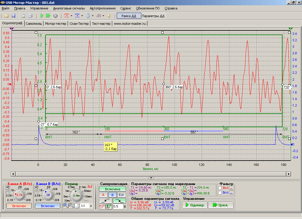

Цитата (gnat @ 29.07.2008 - 11:06)
В каждом двигателе заложена фаза перекрытия клапанов в ВМТ. По этой фазе с большой достоверностью можно судить о правильности установки ГРМ.
При снятии осцилограммы Д.Р. во впускном коллекторе мы четко наблюдаем переломную точку от давления к вакууму - это и есть точка закрытия выпускного клапана (В данном случае 4го цилиндра). Изготовители двигателей держат эту точку в пределах от 10 до 20 градусов не приближаясь к ВМТ и не залазя далеко во впускную фазу.
Рамку ставте на пересечение левого склона с нулевой линией и правый край тоже так.
gnat, ответь прямо на простой вопрос!
сняв осцилку твоим датчиком разряжения на прокрутке стартером (судя по последней инфе) и расположив сетку как написано у тебя ранее (цитата) можно достоверно судить о моменте закрытия выпускного клапана не проводя никаких дополнительных замеров (датчик ВМТ, датчик давления, УОЗ) ?
Прокрутка стартером ничего не говорит о клапанах и фазах. Эту осцилограму снимаешь первой при диагностике. По ней видишь правильно ли установлен ремень. Наклоны вершин вправо и пила - отстаёт распредвал. Наклоны вершин влево - вперёд установлен. Синусоида - верно установлен. После переброски ремня снимаешь вторую осц которую и анализируешь. Если ты даже этого не знаешь (все этим методом пользуются уже лет пять) то зачем лезешь дальше? И как я тебе могу что то рассказать если ты даже азов диагностики не знаешь. Я писал что работаю только с ВАЗ, ГАЗ, СЕНС, ЛАНОС,МОСКВИЧ.ШЕВРОЛЕТ. И не о каких 6 цилиндровых и с разрезными шестернями я не упоминал никогда движках. Я хоть раз привёл осц. 6-8 цилиндровых? Или двухвальных? НЕТ. Для выше перечисленых - метод подходит. ПРОВЕРЕНО. И ВМТ совпадает.ВМТ НЕ СОВПАДАЕТ С ТОЧКОЙ ТОЛЬКО В ОДНОМ СЛУЧАЕ ЕСЛИ ВАЛ СТОИТ ВПЕРЁД ОТНОСИТЕЛЬНО КОЛЕНВАЛА.( Несколько постов назад ошибка нужно читать вал стоит вперёд а не ремень)Если вал отстаёт или норма то точка совпадает с ВМТ А ремень первым делом ставиш при диагностике. Вот норма прокрутки. Я уже писал 1 врач из ста может описать кардиограму - так же и в диагностике . Быстрой учёбы не бывает. Пока сами не пощупаете ВАЗ . Ничего не поймёте. Те кто действительно ДИАГНОСТ давно всё поняли и работают с пьезодптчиком. А вы ещё с какимито претензиями. Я вам столько информации дал. Что я вам сказки тут расказываю? Я вам провереную методу выложил. Молча почитайте , выберети что вам нужно и пользуйтесь. А то один негатив идёт. НА ЭТОМ ТЕМА ЗАКРЫТА.
Ты только начинаешь диагностику а сколько амбиций. Смотри какую ты выложил осцилограму.По ней же ничего не понять. Отверстие большое в датчике. не сглажена. Вверху в осцилографе есть сглаживание сигнала. Поставь максимально. И мы же знаем что 1 зуб 18град. а ты пишешь что 3 зуба. и при переброске ремня на 1 зуб туда сюда машина работает нормально.(проверял лично а иногда даже лучьше работает чем по нулям метки). Смотри низ осцилограмы износ цилиндро поршневой группы разбежался. Разный - пики вниз которые указывают какой вакум в каждом цилиндре а у тебя он очень отличается от цилиндра к цилиндру. отсюда неравномерность вращения. Я тебе уже писал раньше что пока не выложишь нормальные осц. консультировать не буду. А ты не занимаешся этим вопросом.Вот осцилограма как ты снял без фильтров и сглаживания и отверстие увеличеное - НИЧЕГО НЕ ПОНЯТЬ.

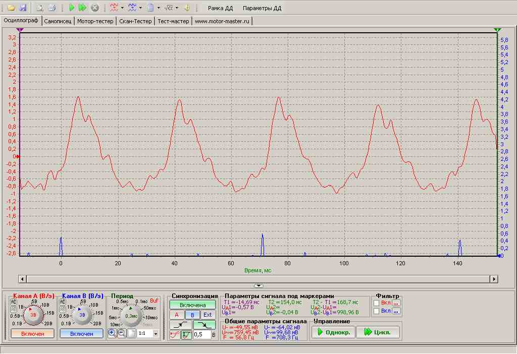

И вот тот же движок при правильном снятии осц. Филтром не пользовался (ведь у тебя не работает он) Только отверстием входным добился такого результата. Вот и ты добивайся. Если длина трубки соеденительной от колектора до датчика будет 20см то опережение уйдёт влево. я обзтом писал и приводил осц. соединятся нужно 3-4см не более. Всё всё нужно учитывать и тогда будет результат.
