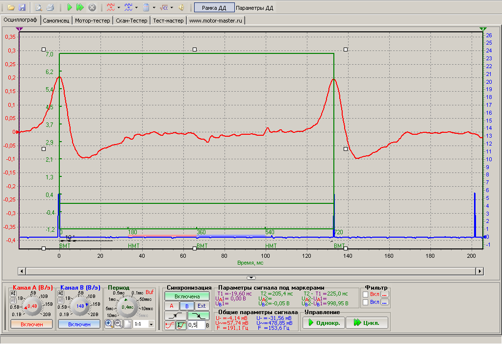

Цитата (Algis @ 5.09.2008 - 21:31)
ИМХО
потому что ВМТ есть ВМТ, он не зависит от расхождения в углах перекрытия, а нулевая по ДР есть ВМТ потому что в это время во впускном нету ни разрежения ни давления выше или ниже атмосферного, т.е. 2ц в ВМТ и 2ц в НМТ и никто не создает возмущений во впускном. Пусть пока так будет - легче понимать, а дальше видно будет - во как сказанул
Цитата (gnat @ 5.09.2008 - 21:56)
Чуть не так .ТАМ всегда разрежение но колеблется Допустим макс . минус 0.6 мин минус 0.3 и датчик пишет эти колебания. И ноль вольт получается где то на минус 0.4атм.
конечно же разрежение во впускном есть всегда, я имел ввиду: пусть понарошку будем считать, что в это время во впускном нету ни разрежения ни давления поскольку поршня находятся в своих крайних положениях, т.е. ВМТ, НМТ и поэтому не могут создать возмущения мембраны пьезика, соответственно - нулевая точка на левом склоне первого всплеска после синхр. искры 1ц. - это ВМТ 4 ц.

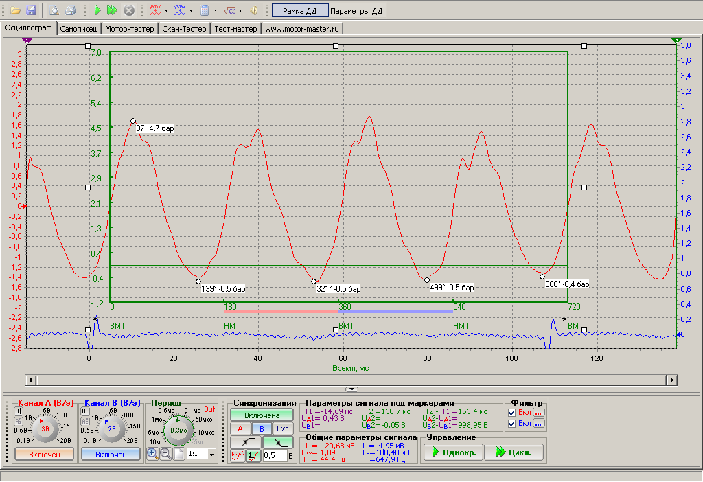

Так как мнение нужно выложить всё подряд - подбить итог? Вот смотрите одного взгляда достаточно что б понять - нужно регулировать клапана. А владелец и не подозревал об этом и ездил себе спокойно. Но анализу она почти не поддаётся нужно отрегулировать и всё. Потому что все клапана разрегулированы и цепь переброшена. И моё мнение при диагностике двигателя на сервисе должна сниматся осцилограма Пьезодатчиком.

А вот 2199 ездит на газе и на газе не так ощущается отклонение зажигания и переброс ремня но больше 120 не бежала . сразу снял осцилограму .Всё ясно вершины все перекосило в обратную сторону - перескочил ремень. Зажигание очень рано стоит. Всё сделали и побежала и в горку нормально и 150.

Или в этом случае как АЛГИС говорит - мотор не колбасит. Но регулировать надо. Снимал года 2 назад ещё не понимая в них ни чего. поэтому сильно сгладил и не видно впускных клапанов (я тогда и предположить не мог что это точки впуск. и выпускн. клапанов) и по ним что то можно видеть.

Ну а стробоскоп давно выкинуть надо . по простому пьезодатчику ВМТ видно гораздо лучьше опережение.Сдесь градуса 2 всего опережение - нужно увеличить.

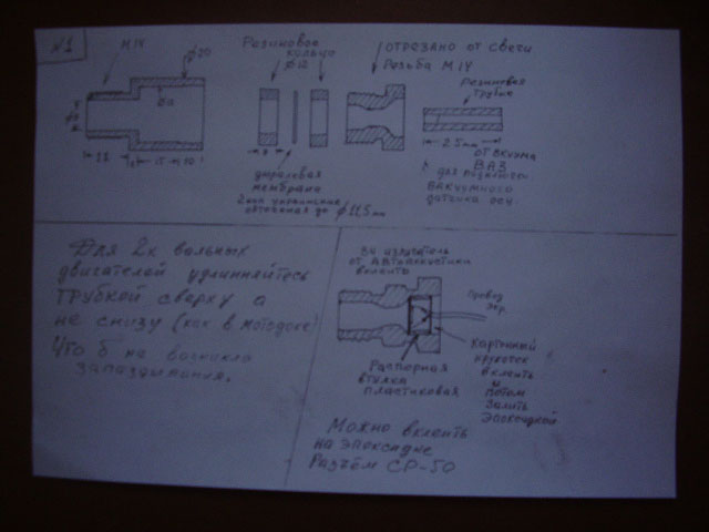

А делается просто я уже писал . Мембрана между двумя кольцами зажата и сзади через трубочку пьезодатчик подключаете и он пишет ВМТ.
