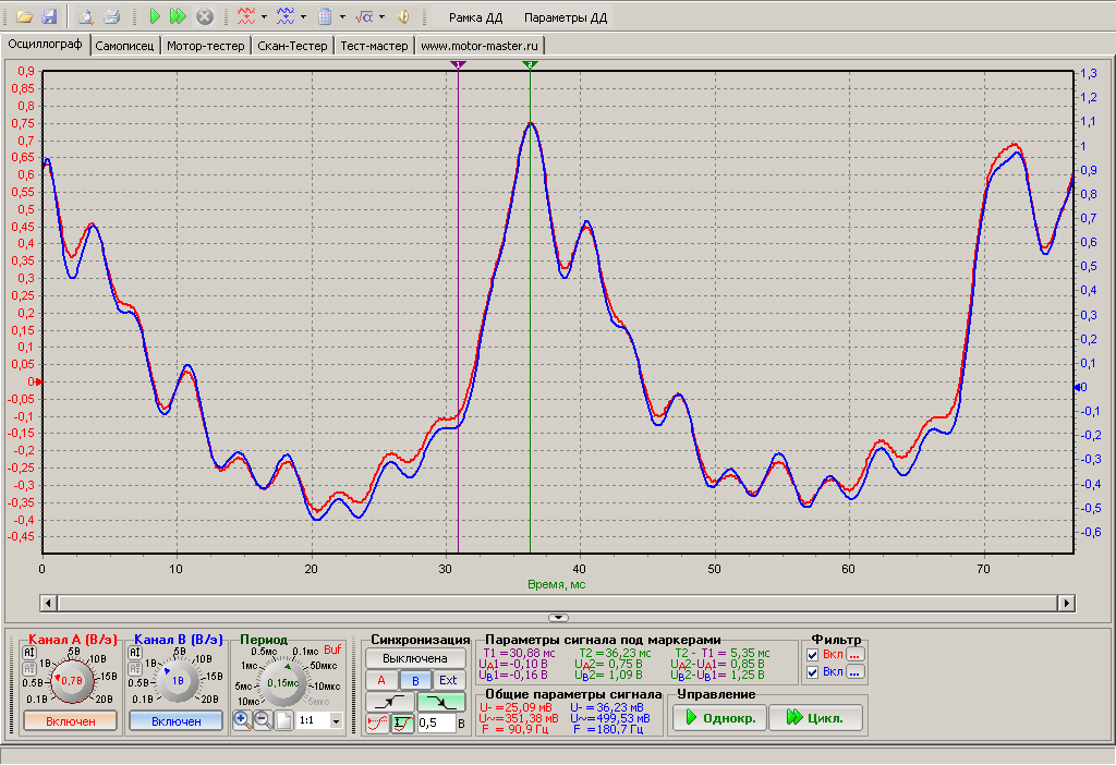

Коллег собралось много. Ну как ВАМ датчик ВМТ вместо стробоскопа? Одобряете или нет? Ещё просмотрел тему и 11е сообщение на 1й странице от ABC Посмотрите даже после моей подсказки он на своей осцилограме проведя маркер не увидел что точки закрытия выпускных клапанов, совпадают. Как трудно далась эта тема. и он там даёт ссылки (говоря что я не первооткрыватель) А ведь там на сайте вообще ничего не нащупали ребята по точкам. И такие корявые осцилограмы там выкладывали. И писали так же (осцилограмы ДАВЛЕНИЯ сняты датчиком давления во впускном патрубке). Хотя и я и они в этом правы. (всё что выше абсолютного вакуума - есть давление). А потом он вьехал в тему и всё понял. А по началу сколько было амбиций.

Цитата (АВС @ 30.07.2008 - 21:01)
Хорошо, с давлением разобрались.
А вот такой нюанс: - ведь в рессивере есть волны давления (в смысле разряжения) и если замерять одновременно двумя ДР в разных точках рессивера, то может оказаться, что в один и тот же момент показания могут быть сдвинуты друг относительно друга? Там ведь процесс отражения волн и возле клапана например создаётся или разряжение, помогающее отсосу отработавших газов или давление, предотвращающее выход свежей смеси. А например в точке замера - будут совсем другие волны в этот момент?
Потом я подтвердил опытом что в ресивере во всём обьёме разрежение изменяется одинаково и точка подключения датчика на точность не влияет. Вот снято 2мя датчиками в разных точках одновременно.
gnat
