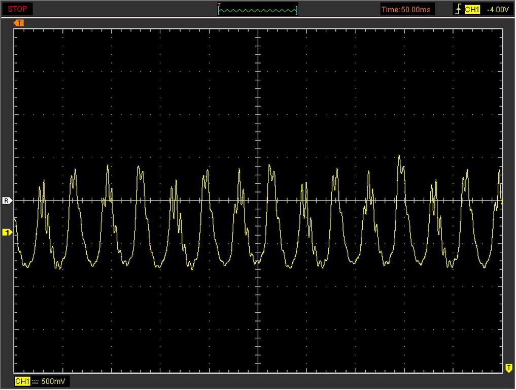

Изготовил себе сей девас (калиброванное отверстие таки доделаю попозже) - наблюдаю ужасную картину smile.gif. ГРМ ты моё ГРМ ( - Пора подкидывать следующую ГБЦ на Москвич 412.
Сначала надо доделать устройство до конца, затем откалибровать его на исправном моторе,
потом постажироваться в съёме осциллограмм, уж затем выкладывать каракули.
