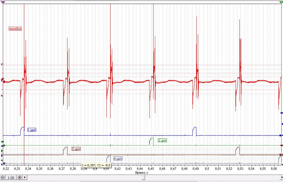

Для наглядности проверил порядок работы (синхронизацию по всем цилиндрам). И так работает (1-2-3-4):
Дата 3.11.2010 - 22:52
...и так работает (1342):

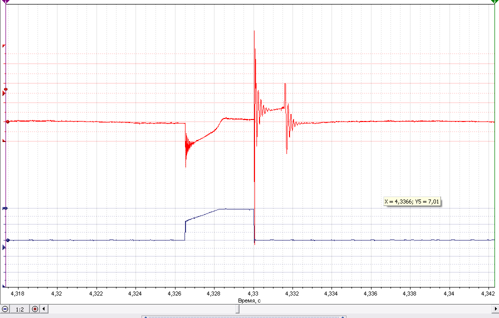

Необходимый "горшок" растягиваем и ... всё красиво:

Для всего процесса двухканального осцилла - за глаза, синхра - по-первому (ДПКВ или кому-как), порядок известен/проверен:
Дата 3.11.2010 - 23:13
Какой нужен цилиндр, тот и смотрим, в данном случае - 1-й (ДПКВ - имеется ввиду сигнал, снятый с помощью ДПКВ ВАЗ):
