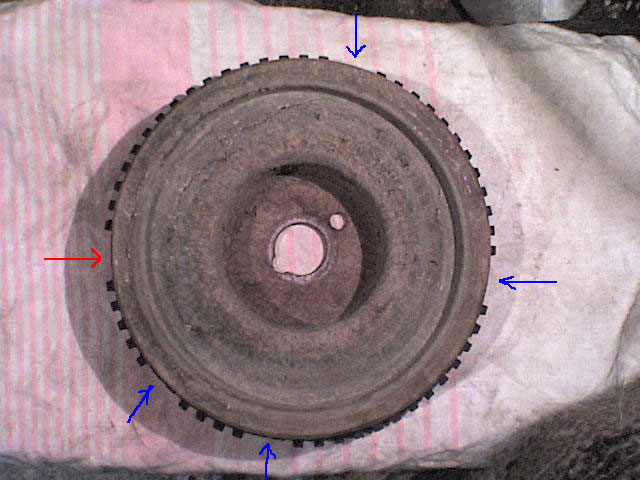

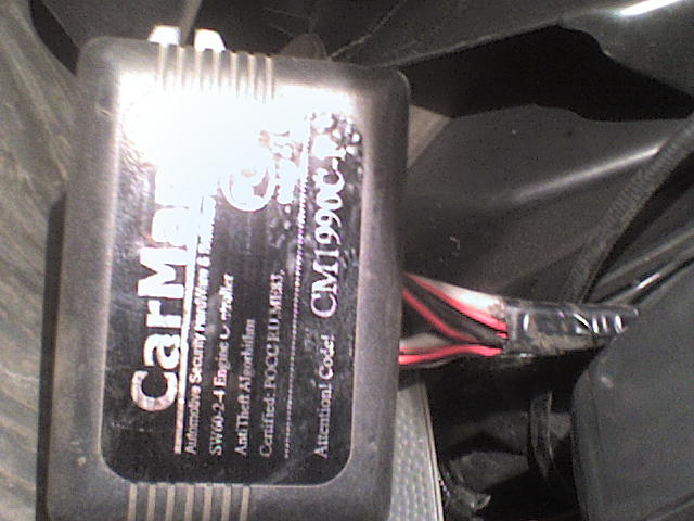

Только на этой стадии подключил сканер и увидел что ЭБУ не видит оборотов прокрутки коленвала. Полез к мозгам, там Январь5.1.1. К розетке мозгов подходят два инородных кабеля с мизинец толщиной. Обратных ход по этим кабелям привел меня к чудному коробку с надписью Carman (на фото), был спрятан за бардачком. Откидываю чужие кабели от розетки ЭБУ, восстанавливаю штатный путь сигнала ДПКВ к мозгам, т.к. его путь пролегал через Carman. В полной уверенности что это финиш кручу стартер, и получаю тот же болт: ЭБУ не видит оборотов прокрутки! Уже на грани помешательства проверяю ДПКВ, чиркание отверткой бензонасос включает, он и при запуске включался, но сканер не видит прокрутку...
И тут разверзлась крыша гаража, и сочный бас с небес строго спросил: "А шкив коленвала на наличие выпиленных зубьев проверил?" Господи обмануть не мог, на шкиве имелось 5 (ПЯТЬ!!) пропусков по два зуба, т.е. один штатный, и еще 4 через каждые 90гр. Ну да, там же январь, противоугонная приблуда с выпилом зубьев и перепрогом мозгов давно известна, но насколько помню там речь шла только об одном дополнительном пропиле, а тут целых четыре. Подкидываю бошевский аналог Января и ... как все уже догадались двигатель опять не завелся. Шаманить уже смысла не было, т.к. Carman был от ключен от проводки ДПКВ.

А вот и сам шкив. Красной стрелкой показан штатный пропуск, синими - дополнительные. АВС, твой шкив также выглядел?
Нет, у меня всего два дополнительных выреза - напротив штатного и сбоку ещё один (как на инструкции).
