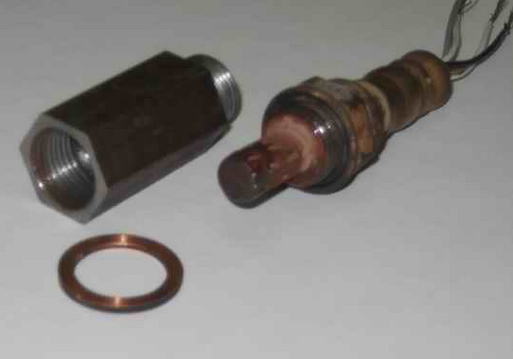

Дата 19.02.2010 - 23:50
Примерно так выглядит.

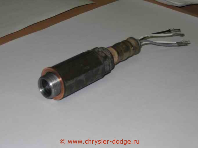

Дата 19.02.2010 - 23:52
а можно узнать эфиктивну длину втулки под данный автомобиль???
Дата 20.02.2010 - 08:51
Запас!!! свободного пространства ?? не позволит особо барствовать.!!!! Посмотри есть ли оно вообще???
