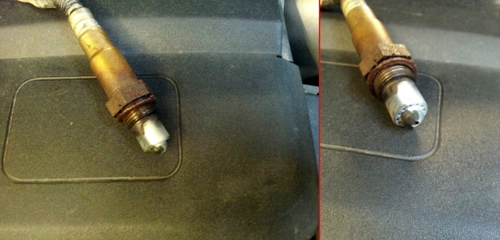

Вот как раз случай для проставки подвернулся и тут же "вылез" вопрос, который не придумал куда поместить.
F-Focus-II, 2007 года, дв. 1.8 л. Приехал с жалобой, как обычно в таких случаях, на горящий "Чек" (других жалоб нет) - ошибка Р0420 - "Эффективность катализатора ниже нормы" . Стёр - отправил кататься. Приехал через два дня - попросил поставить проставыш. Выкрутил вторую лямбду, а она ... с белым (светло-серым) окрасом, как свечи от очень-очень бедной смеси blink.gif . Сколько их вынимал - всегда чёрные, в копоти, а эта ... ??? Из-за чего может быть, что за процесс такой там происходит ?

выше писал как у меня получилось с Mazda3. C Focus они практически идентичны.
Дата 15.10.2012 - 20:49
Интересно , а нагреватель самого ДК, может так очистить корпус?
Дата 15.10.2012 - 20:57
Нагреватель ... только если мозги "шалят". Д а и то, сомневаюсь, это же просто экранчик, нагреватель от него довольно далеко.
Может там кат пламенем дышит, из-за той же бедной смеси.
Дата 15.10.2012 - 21:24
Если смесь бедная, то кат наоборот будет остывать, дожигать то нечего! Чаще наоборот если ДМРВ грязный и начинает завышать фактический расход воздуха и процессор в ступоре yasno.gif - по первому Дк вроде корректирую а никак не выруливается, решаю, раз не получилось обеднить, то переходим на аварийную ветку, видимо ДК врёт kto1.gif ., тогда и СО сразу ползёт вверх и свечи закопчёные. Вот тогда кат может малиновым стать от передозировки.
Дата 15.10.2012 - 21:29
А тосол не может так отбелить зонд? kto.gif А вообще при работающем кате(пусть даже не в полную силу)на выходе будет пар,так что зонд и не должен быть чёрным как уголь.
