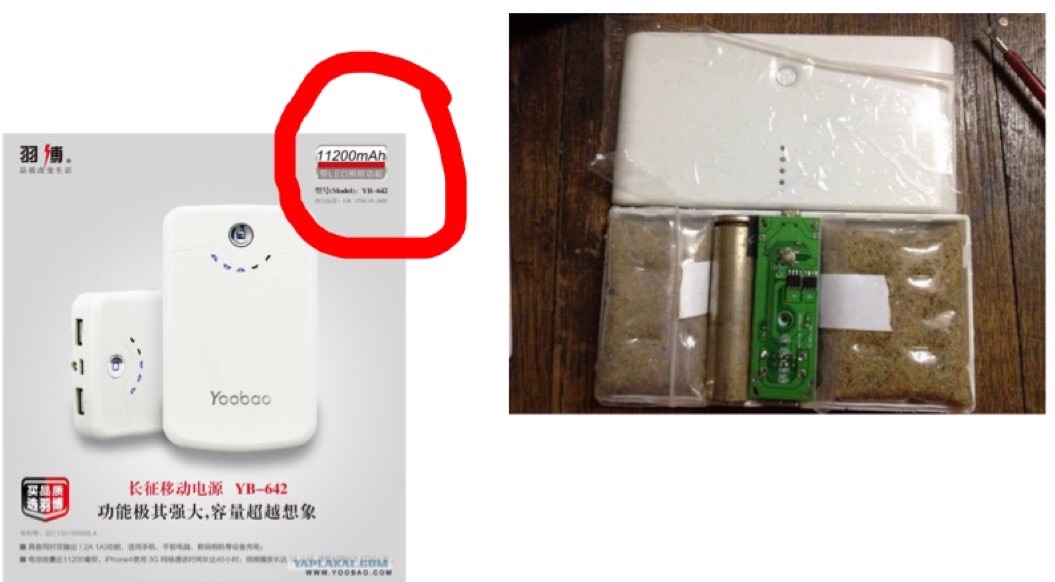

Резервная емкость. Этот параметр, особенно почитаемый в Америке, показывает интервал времени (в минутах), в течение которого аккумулятор способен давать ток 25А (т.е. в течение какого времени он сможет подменять собой вышедший из строя генератор). Или это запас емкости аккумулятора, измеренный в минутах при разряде током в 25 А для батарей любой емкости при температуре 27°C. Для АКБ номинальной емкостью 55 А·ч резервная емкость может составлять 85-90 минут. Это значит, что при выходе из строя генератора, автомобиль сможет двигаться еще примерно 1,5 часа за счет энергии АКБ.
