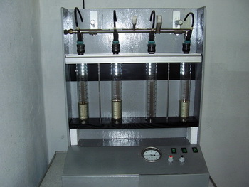

Выкладываю фото моего стенда. Не судите строго, я только начинаю.

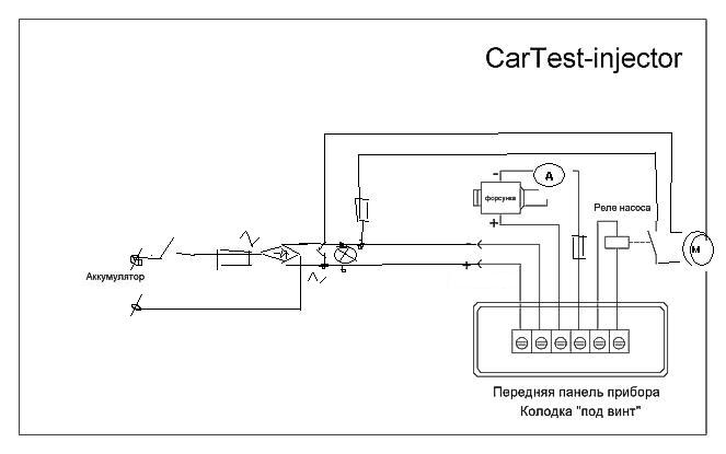

Приобрел CarTest Injector,решил сделать Стенд промывки электромагнитных топливных форсунок,но Данное устройство представляет собой не полностью укомплектованный стенд для промывки и проверки форсунок, а только его "интеллектуальную" и электрическую части. Гидравлическая часть стенда,
состоящая из бачка для промывочной жидкости, топливной рампы и трубопроводов с запорной арматурой, в стандартный комплект поставки не входит,да и электрическая часть на мой взгляд храмает.
Добавил диодный мост от переполюсовки,амперметр,омметр,Гидравлическую часть собираюсь собрать по этой схеме.Может,что добавить,изменить?Посоветуйте.
