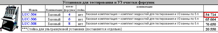

Уважаемые коллеги, есть положительные отзывы, может кто использует в работе? Производитель Lantech Россия. Присматриваюсь, посоветуйте. Цена 48 тыр.

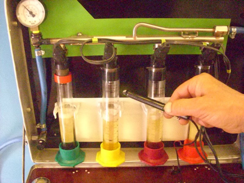

Вопрос к КММ,о практической пользе применения стробоскопа при промывке форсунок?

Геннадий !!! С помощью стробоскопа лучше разглядеть факел распыла форсунки это одозначно.
Стробоскоп это просто и больших затрат не несёт. Самый мощный свето- диод одно сопротивление и подходящая ручка от фломастера или чего то другого. Раскраска задней панели в два цвета белый и черный ещё улучшают видимость факела.

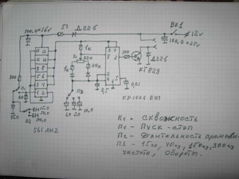

Добавил диодный мост от переполюсовки,амперметр,омметр,Гидравлическую часть собираюсь собрать по этой схеме.Может,что добавить,изменить?Посоветуйте.
Купил так купил. деньги потрачены!!!. А ведь самое главное гидравлическая часть. Посмотри у КММ и у меня так же сделано и у сотен других диагностов. Рампа обычно с разборки от Опель Омеги. Бачёк куда наливается жидкость промывочная. Выдерживающая 2.5 атм. Компресор воздушный (ни каких насосов) Создаёшь любое давление какое тебе нужно. Но я рекомендую мыть при 2.5 атм.Фильтр от СЕНСА,Ланоса отработаный (снятый с машины) Менять через 20-40промывок. Использовать Сольвент для промывки. Он не разьедает фильтр.

Цитата (NOKIAN @ 15.09.2009 - 22:20)
Цена 48 тыр.
Вот из Прайса Lantech на 1 сентября 2009г.: -

Цитата (gnat @ 25.09.2009 - 21:38)
Действительно нужна одна чёрточка на мензурках.В качестве которых применяю шприцы на 10мл.
Не подумайте что пишу что бы «поязвить», просто хотелось бы уточнить один момент. Баланс форсунок (разность производительности) измеряется в %, для этого измерения используются градуированные мензурки емкостью в 100 мл каждая (с делением в 1 мл). Нормальный баланс производительности форсунок считается с разностью в 1 – 2, максимум в 3 %. При разнице в 10 %, уже возможны пропуски воспламенения смеси.
Нам же предлагают для измерения баланса форсунок использовать одноразовые 10 мл шприцы. При этом измерении 10 мл шприца, точность 1 деления будет равняться 1 мл (максимум 0,5 мл) которую можно определить визуально и будет соответствовать 10 % (5 %) разности. Эдак, большую часть дефектных форсунок можно будет приравнять к идеальным.
