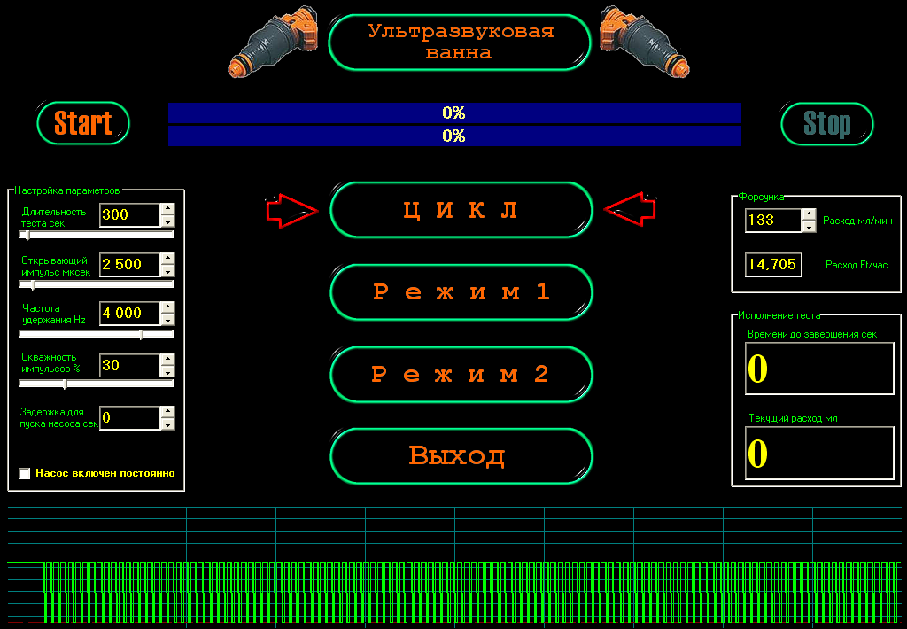

Дата 29.03.2011 - 23:40
Цитата (АВС @ 29.03.2011 - 20:39)
Вот потому то и начинают течь после УЗ, что долго щёлкают. А Картестом убить форсунки в УЗ ванне - проще всего (моё мнение).
Может я чего-то не понимаю, Владимир, а чем убить-то ? Время выбранного цикла меняй как хочешь:

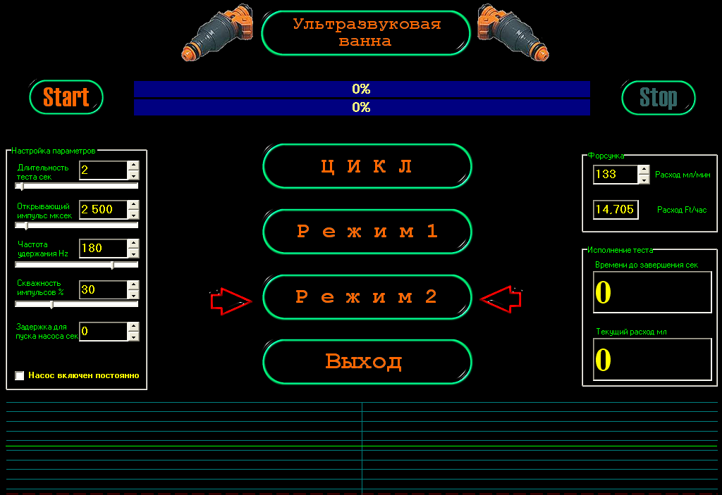

Дата 29.03.2011 - 23:42
Параметры в каждом режиме тоже:

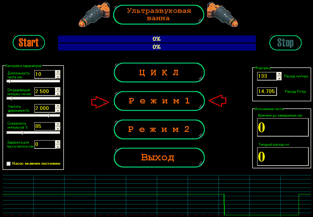

Дата 29.03.2011 - 23:49
Дата 29.03.2011 - 23:50
...или имеется ввиду, что можно "изобрести" режим, который в совокупности с УЗ ванной окончательно завалит форсунки pop.gif

Дата 30.03.2011 - 08:07
У меня на стенде такой режим работы с УЗ ванной.
А в программе КарТест - понятно, что можно по всякому менять.
На картинке - это уже USB-версия картеста?
Дата 30.03.2011 - 12:01
Да.
Год уже пользую.
