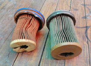

Причём если на стенде выяснится, что одна из форсунок забита, то лучше заменить топливный фильтр (который общий, после насоса) - наверняка там дыра в донышке фильтрующего элемента. Иначе через несколько дней машина вернётся опять с неработающей форсункой, причём той же самой. Такое было у меня два раза и оба раза фильтры оказались дырявые.

И вот еще что заметил...Здесь писали что плохо работает на промывки..Да проблемы с повторным запуском тоже бывают... Но мне кажется что это возможна и из-за самой промывки... Пробовал в момент хреновой работы авто на промывке не глуша авто заливать другую промывку ..причем той же марки но с другой партии и авто начинало работать лучше.. И про фильтра ... Я всегда их режу после снятия...Это не описать --Это надо смотреть самому ..до чего они у нас паршивые... Я ставлю БОШ..и ФРАМ...
Причем и та и другая фирма не гарантия ... ФРАМ видел три вида...Очень плохая подделка...

Возвращаясь к качеству топливных фильтров, по идее никакая ржавчина и грязь до рампы и форсунок при заявленных параметрах ФТОТ доходить не должна, а в реальной жизни практически качство фильтров тако, что например одному из клиентов (давний друг сына) прдложили цены на промывку со снятием в УЗ ванне и контролм распыла и баланса , промывку Виннсом без снятия и вариант замены форсунок. Как человек очень хорошо умющий считать свои деньги он выбрал просто замену форсунок получалось на 600-700 р дороже, но учитывая пробег уже за 200ткм я его решение только приветствовал. Он съездил на авторынок и учитывая скидку у знакомых получилось всего на 300 р дороже промывки. На машине разброс статической производительности был весьма заметен падение давления при активации форсунок было от 0,5 до 0,22 атм, то есть почти вдвое. После замены форсунок мотор запел весело и ровно, по компрессии как ни странно разброс был менее 1атм от 9,8 и до 10, 4. Конечно не айс, но при таком пробег мотору можно простить. Через неделю он приехал снова с теми же симптомами , но на двух форсунках падение давления вообще было менее 0,15атм, он попросил снять форсунки и на машине друга поехал с предъявами на авторынок, знакомый продавец удивился , мол 4 года торгую и ни разу возвратов н было, постучал задней частью форсунок по листу бумаги на деревянной доске и на бумагу вывалились куски "шоколада" ,оказалось сын его когда ездил в деревню на обратном пути заправился на трассе на дешовой
затрапезной заправке и через 30-40 км машина перестала ехать. Привёз форсунки назад, промыли их в обратку сняли ФТОТ и обратили внимание что он продувается удивительно легко, вот только жалею что тогда не препарировали его. В таких случаях промывка Виннсом, Лавром или Карбонклином - что мёртвому горчишник, ржавчину из старых цистерн они не растворят! И рампу при этих процедурах продувать-промывать в обязательном порядке!

Я вскрываю все фильтра...Правда те что знаю \\ откровенное д-мо \\ НЕ всегда...
И почти всегда делаю так....
Обрезаю полторашки И со снятого фильтра сливаю бензин...
С входа и выхода... Если с обоих концов фильтра идет чистый бензин..!!!!
То можно не гадать...как мыть форсунки ...со снятием или без..!!!!!!!!.... rolleyes.gif
