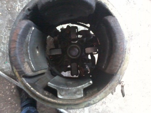

Андрею в коллекцию! Новый стартер ВАЗ2107 плохо крутит
Дата 13.10.2012 - 20:35
Редкий "пЭйзаж"! А чем вызвано наличие отсутствия?! В смысле версия от первого лица.
Рискну предположить следущее: в неких "букварях" прописано что данная катушенция призвана ограничивать макс. обороты. На лицо явный вред энтой информации для внимательного буквоеда-автолюбителя. Вообщем-удалена "правильно" (согласно инструкции) laugh.gif .
Дата 13.10.2012 - 20:40
Дата 13.10.2012 - 20:41
Это даже ОООчень нормально сделано !
Выкинута ТОРМОЗНАЯ обмотка статора,я особо приближённым спецом её откусываю,либо одеваю кембрик на вывод который присоединяется к минусой щётки.
Что слабо крутит,косяк совсем в другом,без неё наоборот с визгом и чем дольше на ключ,тем больше обороты стартера,попробуйте включить с ней,этим выводом и без него при равных обстоятельствах и посмотрите.
Назначение этой обмотки ,магнитное поле создаваемое ей противоположно вращению основного ,тем получается торможение вращению якорю,,,предотвращая износ втулок.
Но или авто заводится при 350 об/мин на 1-2 или 250 об/мин на 3-5 раз/с. kto.gif
PS: На своей шохе ,когда была, штатный стартер СТ-221,там две такие обмотки,обе были здаты в цвет- мет smile.gif ,а заводилась с визгом зимой.
На лучше крутить НЕ КАК ДАННАЯ ОБМОТКА НЕ ВЛИЯЕТ пропишите мне здесь и докажите обратное,потом ухахатывайтесь,,,извините..
Дата 13.10.2012 - 20:46
Лёха!Я не знаю причину почему плохо крутит.Я просто удивлён,что стартер с магазина--Неужто на заводе так ставят?
Дата 13.10.2012 - 20:48
Да и спорить не буду,Я восполнил не достающий элемент(конечно за вознаграждение)
