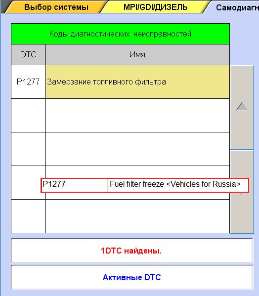

Сегодня был Pajero Sport 2012 года, дизель, с таким кодом blink.gif . Что характерно, код записывается в моторники только автомобилей российского рынка laugh.gif

Дата 8.11.2014 - 19:01
Интересно, а как он это определил?

Дата 9.11.2014 - 00:46
Критерии в вольном переводе такие (естественно совокупно):
- установившийся режим движения
- температура топлива ниже спецификационной
- температура охл. жидкости ниже спецификационной
- неравномерность давления топлива выше установленного предела или различие между заданным и фактическим значением давления топлива выше допустимого.
В цифровом выражении документ данных на даёт kto.gif .
При этом ЭБУ включает индикатор работы свечей накала (спиральку) в мигающем режиме.
