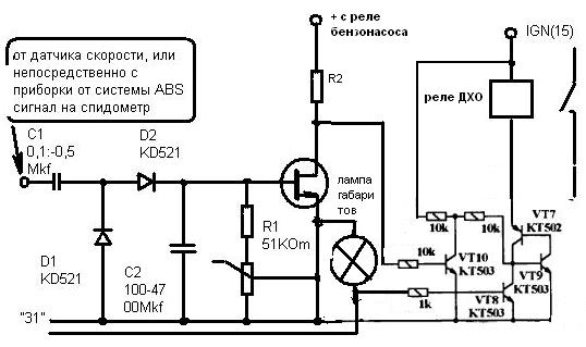

Понравилась схема denkisan
Хочу внести изменения,схему в работе не проверял
По задумке должно работать так
1.Завел двигатель,тронулся-загорелись ДХО
2.При ВКЛ.габаритов или ВЫКЛ.зажигание-ДХО не работают

Собрал схему проверил на ВАЗ 2110 работает
В качестве ДХО используются штатные противотуманки
Собрана из деталей которые были под рукой
Коммутатор от ВАЗ
Реле времени -доработаное реле поворотов
датчик скорости ВАЗ накручен поверх штатного
