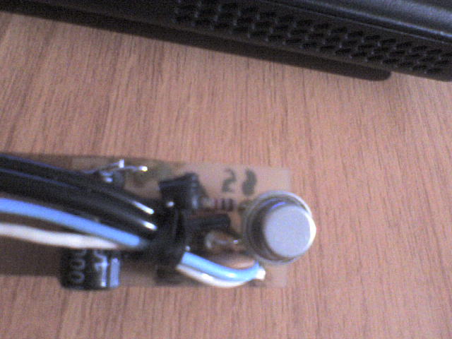

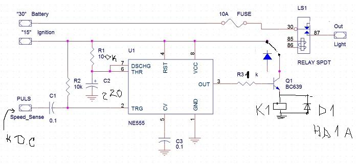

Недавно собрал схему на таймере NE555(схема имеется на 3-й странице этой темы).Схема работает от штатного ДС и начинает работать при начале движения,пришлось немного доработать:задающую цепочку R1,C2 пришлось увеличить(пауза после остановки включения фар состовляла пол секунды)сопротивление до 50-100 кОм,ёмкость 220-470 мкФ.R3 уменьшен до 1кОма так как не давал нормально работать транзистору и тот в отместку грелся,изменено подключение транзистора.В авто управление реле идёт +,а тут -,а это тоже минус,коллектор кинул на + и в разрыв цепи эмитера включил обмотку реле.Транзюк применил наш КТ603(не грелся при испытаниях).Данное устройство на авто(ВАЗ 2110 на ПТФ) пока не установлено,но прошло испытания на "коленке" успешно.Паузу на выключение подбирал такую чтоб не гасли фары на светофорах и коротких остоновках(до 2-х мин).Установить так чтоб устройство отключалось при включении габаритов или БС-ДС не сложно.(кому как удобно,на моей машине пока кнопка на ПТФ прямая без габаритов,проблем с ДпС небыло неразу).

Придумывал не я,а только повторил и немного доработал.Схема первая на 3-странице этой темы,а переделанная сейчас не дома,скину её как только смогу.А вот ссылка на вторую правда ещё не испытывал,но руки чешутся будет микросхема ЛА7 сделаю сразу.http://aes.at.ua/_pu/3/66353583.jpg ошибся работает от сигнала с 15-ой клеммы АКБ,здержка на фары 10-15 сек,R2 регулирует длительность включения фар после выключения двигателя,так как запитано от АКБ,но это лишнее,R2 регулирует паузу включения фар после поворота зключа в замке зажигания.Так же потребуется доработать цепи транзюка,кинуть коллектор на +,аэмитер на 86 вывод реле ближнего и ПТФ(как говориться у кого что есть).

вот кое как редактировал ,Т1 ВС 639,сразу грелся,но и наш КТ 603 так же грелся пока не уменьшил резистор на базе до 1 кОма,назад уже не стал паять ВС 639 так и оставил наш.Диод любой на ток 0,5А и напряжение 100В.
Вот исправленная схема с учетом измененных вами времязадающей цепочки. Номиналы эти были взяты мною с "фонаря". Спасибо за проведеный эксперимент. Предыдущая схема включения реле была расчитана на дополнительное выносное реле. А так как Вы использовали штатное, то желательно изменить тип транзистора на pnp. Потому транзистор и грелся, что включен был по схеме эмиттерного повторителя. Не обязательно мощный транзистор применять. Рабочий ток реле не превышает 100мА. Подойдет любой отечественный, например КТ3107. Резистор R3 оставить таким, при котором будет четко срабатывать реле. И еще, NE555(кр1006ВИ1) имеет выходной ток 100мА, возможна работа бе дополнительного транзистора. Но, конечно, лучше иметь запас.
