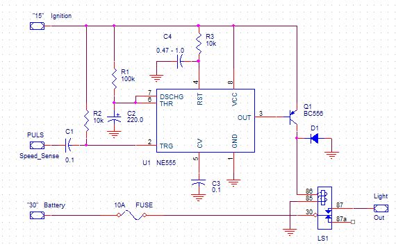

Да нет причина мне кажется не в том,уменьшив сопротивление до 1 кОма весь нагрев ушёл.У меня есть несколько разных схем с 555 и там с 3-й ноги на базы транзисторов стоят резисторы номиналом в 1 кОм.Недавно проводил испытания на десятке,но фары включались сразу после включения зажигания.Но включались при каком-то одном уровне(низком или высоком непомню),при другом уровне после толчка машины.Я так понял связано с зарядом сигнального конденсатора.А как это устранить? unsure.gif
Резистор на базу транзистора правильнее будет убрать(ваш вариант включения), т.к. это эмиттерный повторитель. Выключение производится при заряде конденсатора С2, поэтому пока он не зарядится, и если в этот момент на ДС низкий уровень, то при подаче питания свет будет включен... Для устранения этого недостатка введена задержка работы при включении питания R3C4.

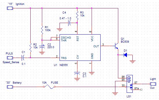

Опять не тот транзистор вставил...

спасибо,попробую в схему вставить данные элементы и ещё раз испытать. picnic можно и так сделать,ну и диод точно не помешает.

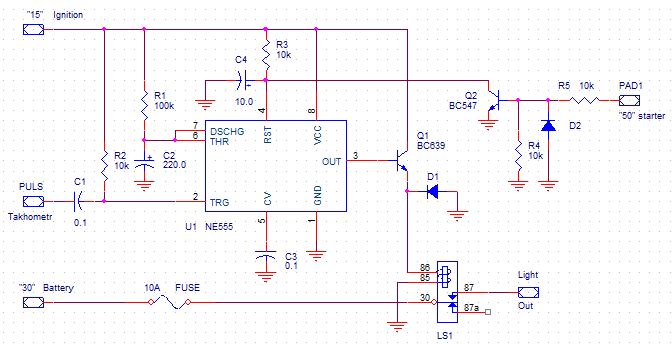

Еще, если есть желание, попробуйте с подключением от тахометра. Транзистор Q2 делает принудительное выключение при работе стартера. Диод D2 любой импульсный(КД521 и т.п.). Цепочка R3C4 делает задержку включения света после отключения стартера.

Сигнал берётся с низковольтного выхода на тахометр? yasno.gifПока болею,а то бы уже проверил,сижу с лампой возле уха.
