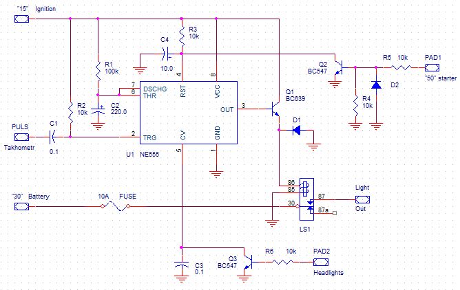

Цитата (VSV @ 10.03.2011 - 19:23)
В инструкции написано: Внимание: На некоторых автомобилях, в связи с неудовлетворительным состоянием системы зарядки, при подключении мощных потребителей возможно снижение напряжения бортовой сети ниже значения "Uвыкл", которое равно 12,8В и самопроизвольное выключение ближнего света. В таком случае рекомендуется перейти в штатный режим переключения света и провести профилактику системы зарядки автомобиля для приведения ее в соответствие с нормативными требованиями"
...острые угглы обработать напильником....

Цитата (avtokiller @ 10.03.2011 - 20:13)
Согласен, к чему такие сложности? Поехал - включились, остановился - выключились? От постоянного моргания и лампочки быстрее загнутся, и усложнение не оправданное.
Я тоже согласен. Предложите по-проще...
А эта схемка специально для ПРАПОРЩИКА, будет время, попробуйте. Для полного гламура подключите PAD2 к выключателю габаритов...

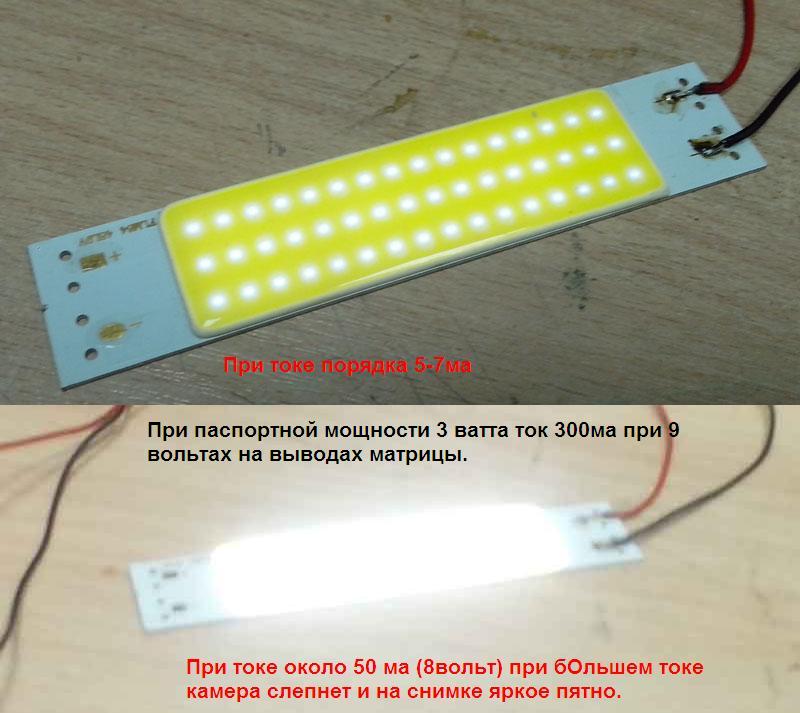

Немного освежу темку, по опыту работы моей доработки : лампы фар прослужили почти два года , лампы стояли какие-то ярко белые, с голубым оттенком. Сын этих ламп купил два комплекта, на Гранде штатный свет подслеповатый, а с этими лампами освещённость на достойном уровне. Машиной пользуюсь ежедневно, редко когда в выходные не сажусь за руль. Весной с работы за 5 минут до отъезда завёл мотор, чтобы не зябко было садиться в машину, а одна фара загорелась и сразу погасла! Ладно успел до закрытия кассы комплект ламп купить, фирменные с повышенной освещённостью, но на графике срок службы на 30% меньше. Поменял одну, вторую было лень менять, тем более ещё горела. На дороге сразу заметил, что в более тёплом свете новой лампы(желтее) видимость заметно хуже. Думал попросить сына комплект аналогичных купить. буквально через день и вторая лампа тоже перегорела.
Недавно заказал на мбтоварах светодиоды 3 ваттные линейки, через полтора месяца получил. Оказалось что номинальное напряжение для них 9-10 вольт, при 14 вольтах ток вместо 300-350 ма подскакивает до 1500 ма!
Мне не нравятся ДХЛ с точечными диодами, на линейке монолитная плата с тремя линиями по 16 светодиодов в ряд, т.е каждый светодиод по 20ма три параллельных группы соединены последовательно 3,3в х3=9.9 вольт номинальное напряжение питания. Ради интереса вставил такую линейку в белый шарик от люстры и врубил от аккума от бесперебойника, просто охрененный свет!!!, но перегревается без контроллера или радиатора.
Всё никак не выберу время попробовать как приладить его внутрь фары. Но нутром чую будет очень ярко и красиво, без точечных излучателей, как у иномарок . Пластинка из дюраля - миллиметр размером 20х100мм и 67х20 светящаяся зона. Начинает светиться с 7 вольт, видны точки свечения но ток меньше 10ма, при 9 вольтах смотреть невозможно -ослепляет, ток при этом 310-320ма , при 11 вольтах жрёт уже 1ампер, и естественно пластина начинает сильно греться.
Просмотрел, когда заказывал , там же и контроллер для светодиодов на 3 ватта на 300ма всего за 50р, но описания нет и не понятно, какой диапазон и что там стоит, то ли ШИМ ключ, или что другое. Думаю приладить к дюралевой пластине-радиатору и температуру при длительном режиме замерить. Люксметр у меня при расстоянии 30 см при включении питания 9 в показывает увеличение освещённости с 2 делений (хорошая освещённость рабочего места) да 35 делений, но при увеличении расстояния заметно падает, т.е. ненаправленное излучение.
контроллер светодиодных линеек работает по тому же принципу, что и импульсный преобразователь напряжения, только стабилизирует он не выходное напряжение, а выходной ток (естественно, на самом деле по падению напряжения на измерительном резисторе). Зря не заказали контроллер - без него придется ставить и греть последовательные резисторы, чтобы не спалить светодиодные линейки - т.к. судя по представленной вами ВАХ панели - там чистые светодиоды, без малейшего признака токостабилизации (ну кроме ООС от саморазогрева p-n перехода на превышающих номинал токах).
