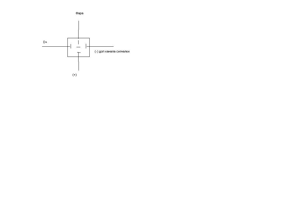

тут можно придумать, оставить D+, но подключить через доп канал сигналки, при снятии с охраны вкл. свет

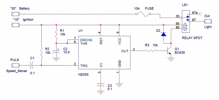

Включаем свет...
Дата 4.11.2010 - 10:05
А при остановке свет останется гореть?
Я все таки решил оставить схему которую привел выше! Трогаться медленно я уже привык, так что хай стоит! Хотя все таки хотелось бы ее доработать! Посему вопрос-может собрать своего рода сумматор импульсов-на входе предположим пять коротких импульсов, на выходе один длинный!? Кто может предложить схемку?
