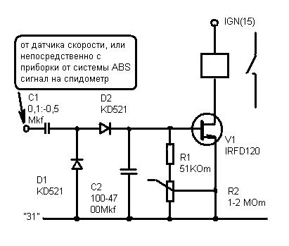

При остановке свет, естественно, гаснет, для чего ж схему тогда привожу...
Свет будет загораться при малейшем движении и не зависит от ускорения...

Попросили схемку набросать, в личку уж тогда не буду писать, может кому ещё будет интересно. Элементная база исходя из возможностей, можно и подстроечник не ставить, а просто подобрать ёмкость при сопротивлении например в 100-300 ком, чтобы получить необходимое время задержки выключения. Включение будет происходить сразу , а выключение с задержкой, но при выключении зажигания сразу. Если реле ламп ближнего света управляется минусом, то можно включить его через диод вместо нарисованной обмотки вспомогательного реле, полевик любой подходящий с N- каналом на ток 0,5-10 ампер с хорошей крутизной. Диоды тоже любые малогабаритные.
