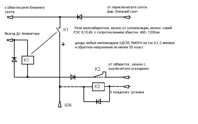

Просто времени не было нарисовать схемку , вот она , правда у себя я реле на блокировку по ручнику не ставил.
В развитие темы можно использовать ШИМ регулятор http://www.chipdip.ru/product1/1776390815.aspx а с выхода развязать диодом сдвоенным чтобы минуя реле сразу подавать ШИМ питание непосредственно на лампы, В схеме платы можно и плавное нарастание яркости ламп сделать, чтобы ресурс ламп увеличить за счёт сглаживания токового скачка при включении. И когда выезжаю из гаража при прогреве двигателя включаю габариты, фары при этом гаснут. И по поводу задних огней,днём они не нужны , ведь основная цель сделать машину как можно заметнее для пешеходов.
Дата 6.12.2010 - 00:31
Не пойму, откуда реле К1 получит массу для включения? По схеме - с выключателя освещения, а где там масса?
Дата 6.12.2010 - 10:00
Минусовой конец сидит на лампочках габаритов, правда если они все будут светодиодные, то работать не будет, а если лампы накаливания, то в холодном состоянии ток через них и через обмотку создаст совсем небольшое падение, менее вольта. Диод в этой цепи стоит чтобы при выключенном зажигании и включенных габаритах реле не притягивалось от тока обратного направления. Это сделано чтобы на стоянке исключить зажигание фар. Блок регулятора ВМ4511 на 50 ампер спокойно ,без дополнительного радиатора регулировать ток 5-7 ампер, а чтобы лампы развязать от штатных цепей нужен один корпус ТО220 , есть много сдвоенных диодов на токи 10-40 ампер. Тогда можно "лёгким движением руки брюки превращаются... превращаются в " ... лампы дальнего света работающие в щадящем режиме, не слепящие, но обозначающие автомобиль более эффективно чем пучёк света ламп ближнего света, и общий ресурс распределяется рациональнее, поскольку лампы дальнего света используются однозначно реже, разьве что на пустынных трассах.
