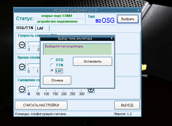

На VW Touareg, двиг. 3.2L BAA с выбитыми обеими банками проставыши не прокатили. Первый раз воткнул электронную на два канала (кстати, заказывал в Волгограде laugh.gif ). Пробные поездки дали только положительные результаты: вторые "лямбды" устойчиво держат параметры.
Чем понравилась электронная приблуда - в первую очередь универсальностью: можно выбирать тип лямбды "ДО" (простая, титановая, LAF), в моём случае - последняя:

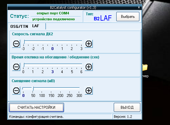

- во вторую, может быть боле важную очередь, возможностью регулировки/настройки: в зависимости от того, что из "ошибок" получаем на выходе после установки, можно "подправить" в "+" или "-", и главное, что всё это работает ohmy.gif :
