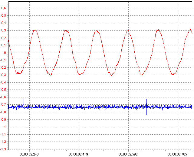

На первой картинке на мой взгляд кулачки распредвала изношены не равномерно,интересно другое,на всех пульсациях левая сторона почти вертикальная-если машина с проблемами.то какие -если не в лом поделиться и какое двигло -с карбом или нет.На второй в пределах нормы,только в самом низу когда закрывается клапан или небольшой износ кулачка ,рокера или гидрокомпенсатор-извените не знаю конструкции ГРМ этой модели.
sdl2000
Дата 14.06.2005 - 21:05
На первой картинке инжекторная "десятка", пробег около 200-250 тыс. км.
ГРМ скорее всего не менялся. Так что Ваш диагноз вполне оправдан, спасибо smile.gif
На второй - моя машина. Двигатель 2112 - шестнадцатиклапанник. Есть гидрокомпенсаторы. Пробег около 80 тыс. км (точно не знаю, брал с рук).
ГРМ еще не смотрел.
Больше интересует правильность установки ремня, особенно в первом случае.
В своей машине в принципе уверен, что метки правильно стоят.

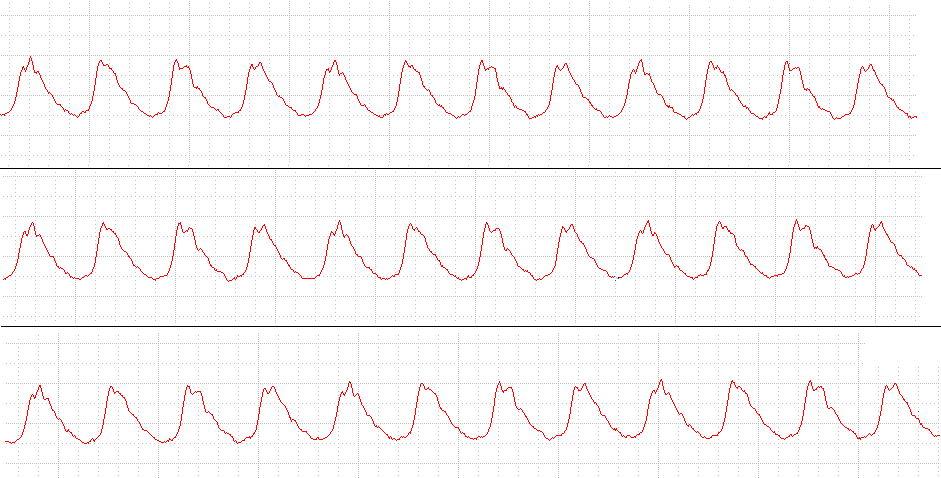

Привет спецы, а что скажете про мою картинку вакуума на ХХ,
МБ190Е 89 год, инжектор КЕ, гидрики (один постукивает на горячем), распред визуально в хорошем состоянии.
Замер производился МАРдатчиков от ГАЗели, и стабилизатор на 5В. Место замера правда неудачное, после ДЗ впускной коллектор расширяется на 4 трубы и есть отвод напротив 4-ого горшка. хотя может с закрытой ДЗ (режим ХХ) это и не важно.
Картинка разбира на 3 части, а то большую ленту неудобно смотреть.
Заранее благодарен за ответ, Михаил

а вот эта для неправильно установленного ремня (интересно насколько неправильно нуна установить ремень чтобы такую картинку получить)
user posted image
теперь я вижу что моя осцилка больше похожа на кривой ремень, хотя у меня цепь и смещение по колену где-то 4 градуса (цепь растянута)... Правда я снимал на ХХ, а они при прокрутке стартером - спецы, скажите насолько это важно ХХ или прокрутка стартером?
Так же хочу понять влияет ли точка подключения МАП-датчика ко впуску на картинку, где происходит обыно забор вакуума для регулятора давления? между 2 и 3 им горшком и близко к клапанам?
