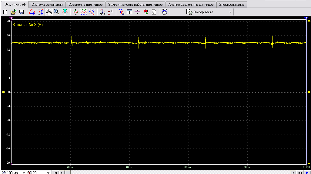

Сразу после запуска, в течение 4,75 сек. идут пачки импульсов. Если это ЕСМ пытается какие то команды дать, то почему такие большие скачки на силовом выводе?
Скачки на силовом выводе в момент команды (но скорее отключения) на РН нормальное явление - поле обмотки ротора связана в сутьодно с полем обмотки статора. И периодичность этих импульсов прекрасное подтверждение того что цепь управления от ЭБУ до РН ИСПРАВНА rolleyes.gif

Сигнал с клеммы "М" (управление с ЭБУ) Тойота Корола. Генератор исправен, просто не было питания с ВЗ (релюха в блоке подклинила). Сигнал снят открытым входом на ХХ. Те же импульсы, только с интервалом в 20 мс... но и протоколы разные. Я за версию с обычным РН. Тем более что перепутать те РН - как два пальца об коленку.... cool.gif

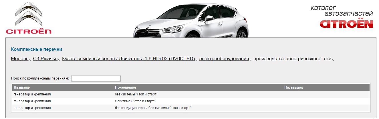

Ну почему бесполезно? Разобрались, что дело в РН. А вот какой он там, как узнать? Если даже
Цитата (submehanic)
вырезка из оригинального каталога для этой машины, там гена, как одна запчасть
Дата 11.06.2016 - 22:19
Ситроен генераторы ни когда не выпускал и выпускать не будет. Гену скорее всего поставляет на конвеер Валева,и рассуждать без дополнительный сведений о авто,ведь кроме того,что это Пикассо,больше данных нет.
