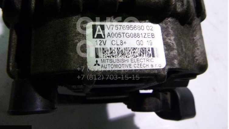

В 4-ом сообщении темы всё, что на табличке генератора. Извините уж, что не фото.

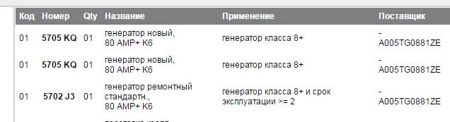

Каюсь,всю тему не читал, уже просмотрел. Вычислить,какой генератор стот или какой подходит,гораздо проще когда знаешь на какую машину и какой ДВС,а так только гадания и методом брожения по каталогу,и оно меня привело к тому,что каталожный номер этого генератора 5705KQ Citroen/peugeot.. В каталоге есть графа "поставщик" это и есть кто изготовил генератор.

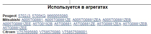

Потом находим оригинальный номер мицуситроеновского генератора "Юра уже его показывал"
Дата 12.06.2016 - 12:48
Сличаем с заявленными от самих производителей.

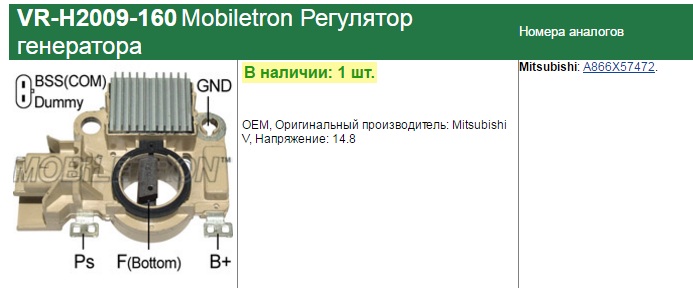

Что касаемо какой будет работать ХЗ касаемо VR-H2009-160 Mobiletron,можно и Карго 239735 посмотреть,но купить Mitsubishi: A866X57472 думаю,что будет не просто.

Mobiletron VRH2009160, за 2700.
Уже попробовали. Не подошёл. Какой был первым, не знаю.

ТТХ авто. Citroen C3 Picasso, 2010 года, двигатель 1.4(модель EP3), с кондиционером, без старт стопа, КПП механика. Генератор Mitsubishi, на первой странице есть полное описание с таблички. РН нормально работает только при коротких поездках, на дальняк дурит, летом завышает, зимой занижает, поэтому решил поменять, не ожидал что будет такая засада. Далее ... По поводу щеток, если бы нужно было поменять щётки, к Павлу для диагностики даже бы не обращался, кольца выровнял, не первая машина, ремень с автонатяжителем, за состоянием слежу. Узконаправленых специалистов в нашем городе не найти, даже просто специалистов трудно найти. Обратился к Павлу в последнюю очередь, пока все не перепробовал, нужно было подтвердить, что дело действительно может быть в РН. Определились, что нужен оригинальный РН и не надо выдвигать версии, а может это, а может то, нужен РН. По доставке РН от Mitsubishi, то тут как в поговорке, то Ваньки нет, то Ваньки нет, либо нет РН, либо оптом, у поставщика наших комерсов тоже нет, то в техподдежрке сказали,что не подойдет, надеялся, что мобилетрон подойдет, и дело даже не в ожидании нескольких дней, просто живем у черта на куличках и чего только у нас тут нет, и этого нет и того нет.

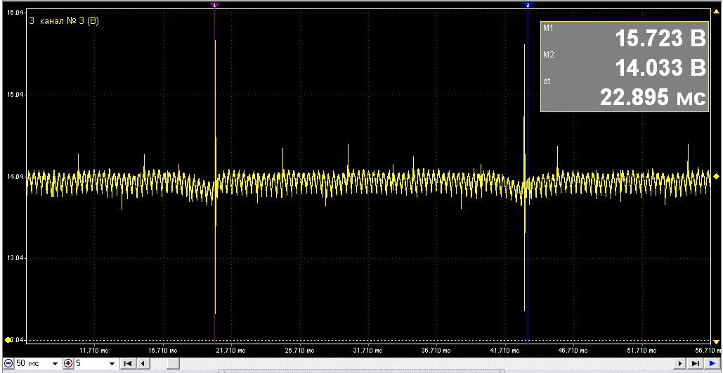

Я попросил осциллограмм. Осцилы были сняты именно с НЕШТАТНОГО РН! Отсюда были сделаны соответствующие выводы о неисправности РН.
Вторая часть темы - РН заменено на штатное и все вроде пока работает blink.gif и причиной ремонта генератора являлось его плавающее напряжение зависящее от температуры при продолжительной эксплуатации авто. И это все при том что из первой части мы узнали что ЭБУ по протоколу BSS управляет РН - тогда при чем здесь неисправность самого РН изначально?
Теперь (я тупой) возвращаемся к осциллам. Я выше выложил осциллограмму с Тойоты с клеммы "М" ("Мониторинг" или "Контроль нагрузки") что очень похожа на ту картину что мы видели с нештатным РН. А этот сигнал, как я сейчас понимаю, не является протоколом. Вот я выкладываю еще раз СВОЙ Тойотовский сигнал только в более растянутом/увеличенном виде. Здесь по маркерам хорошо видно период регулирования и амплитуду напряжения (напряжение от 14.0 В до 15.7В) и, повторюсь, это очень похоже на то что было на нештатном РН. И вот сейчас меня интересует - что сейчас по факту на клемме уже штатного РН? Так понимаю должна идти пачка импульсов определенной скважности? Если так то попытка ЭБУ оживить РН просто совпала с сигналом контролирующим нагрузку.
