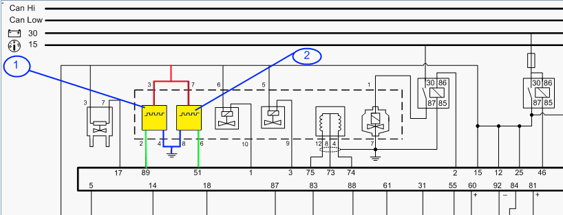

Целый день не могу победить Mitsubishi Pajero-III, 2000 год, дизель 4M41 Di-D 3.2L. Машина может ездить без приключений 3-5 ... дней (короткими интервалами по 5-7 км). При поездках за город (3 случая: 30, 50, 90 км) происходило следующее – произвольно падают обороты, в этот момент на газ не реагирует, из выхлопной появляется дым, «Чек», глохнет. В ошибках: 21 (неисправность ДПКВ (основного) или его цепи), 18 (неисправность ДПКВ (резервного) или его цепи), обе выскакивают одновременно. Оба – датчики Холла, стоят на ТНВД. Подключение точно, как на схеме. Перелопатил цепи питания и массы – ничего не обнаружил stena.gif (идея была в том, что если вылетают оба одновременно, то пропадает либо общее питание, либо общая масса). Но !!! … во всех случаях трабла (со слов владельца), через три-пять минут заводится с полоборота и замечательно едет дальше. Может, кто подкинет мысль, а может старик Холл в 1879 году умолчал о каком-то из своих эффектов tema.gif

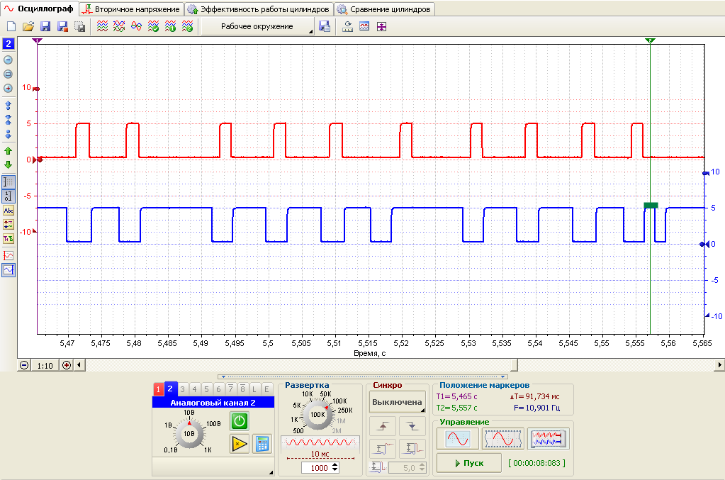

Извиняйте, кого напрягает много текста, но подробно пишу потому, как сам первый раз с такой фигнёй столкнулся. Сегодня после сборки (протяжки масс, обжимки плюсов и т. п.) перестал выпадать «чек» и соответственно ошибки по ДПКВ.
До "режима сбоев" оказалось достаточно было прогреть двигатель на месте около 40 минут, после чего мотор начал дергаться. Но не глохнуть. На газ реагирует с перебоями до 3500 – 4000 об./мин., далее после нескольких прогазовок – перестаёт реагировать, сбрасывает обороты и глохнет (как писал выше – «чека» и ошибок нет).
Как уже говорил, на ТНВД стоят два ДПКВ (конструктивно идентичны, задающий диск – один), расположенные друг относительно друга под 90 гр. Вот осциллки их сигналов (двигатель поработал 15 минут), на каждой отчётливо виден (выделил жирным зёлёным) зуб "начала отсчёта":

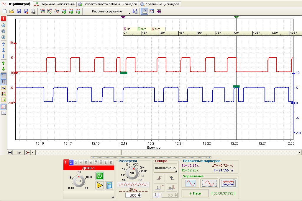

Вот - двигатель проработал минут 40 и начал «колбасить»: на втором датчике «зуб» сохранился, а на первом куда-то сдулся ! И какая стала разница в длительности ohmy.gif

В етой ситуации я поменял бь! местами и если опять тот поменит сигнала, отправлю в мусора. На всякий случай, сигурнее поненят их в сборе, возрасть не малая.

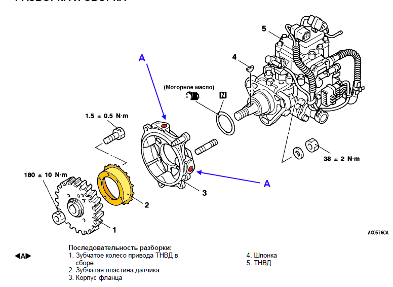

Я тоже хочу предложить ему поменять сразу оба (дешевле будет), т. к. два раза разбирать/собирать, чтобы заменить верхний датчик - дороже станет, тем более, что цена 2-х датчиков всего 100$ .
Не знаю какая конструкция етот узель и я немножко озабочен, что они в масле работают .... И второй: Етот диск, если в масляном ване, как организовано разделение от соляре. Ведь всегда все в соляре мажеться
Вот картинка: "А" - посадочные места под датчики, "2" - задающий диск

Спасибо, понял. Заблудил пунктир на ел. схеме обозначающий принадлежность датчиков к насосу.
Все таки не подценяй проверки охлаждение масло!!!
