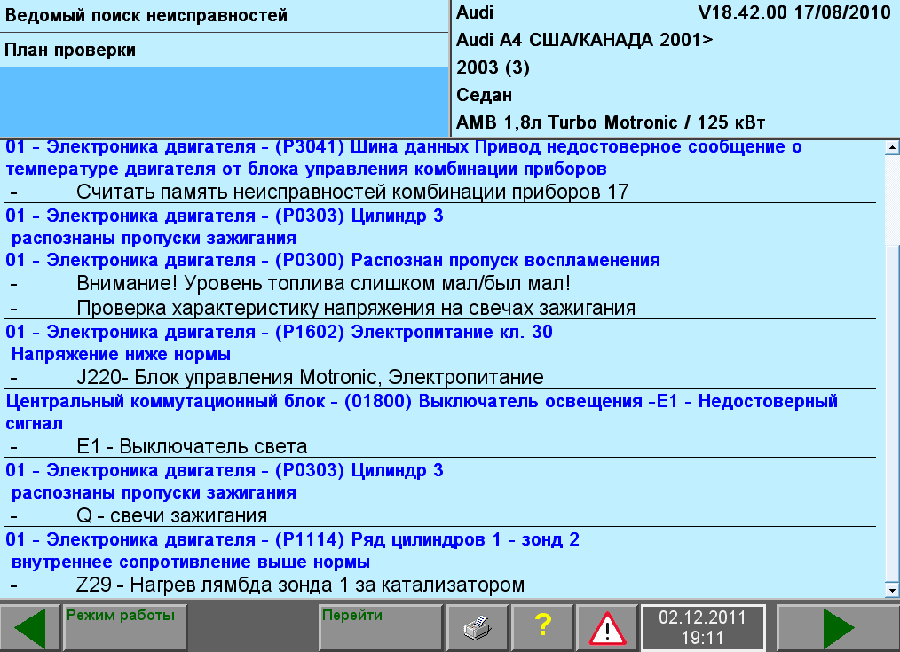

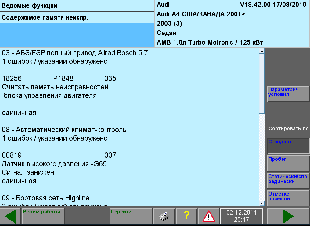

Сегодня приехала вся из себя А4 (америкос) с плохими утренними анализами запусками, а так всё хорошо. Наконец-то представилась возможность испытать VAS'ю. ИМХО, скрины говорят сами за себя:

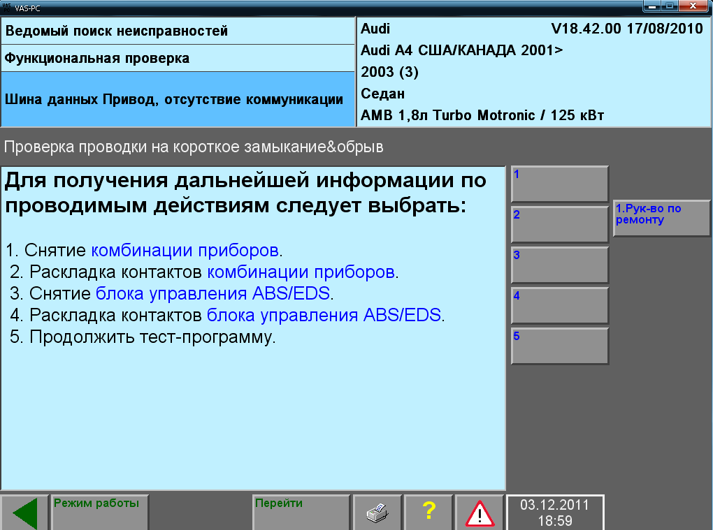

Вот тут - да ! Пример: нашёл ошибку связи ABS и приборки - тут же предложил (с моего согласия запустил) поверить адаптацию обоих:
Дата 3.12.2011 - 21:10
Дальше объявил, что с адаптацией всё зашибись, но какой-то элемент связи всё-таки нарушен и предложил проверить целостность/качество проводки/соединений, разъёмов и т. п. для чего:
Дата 3.12.2011 - 21:12

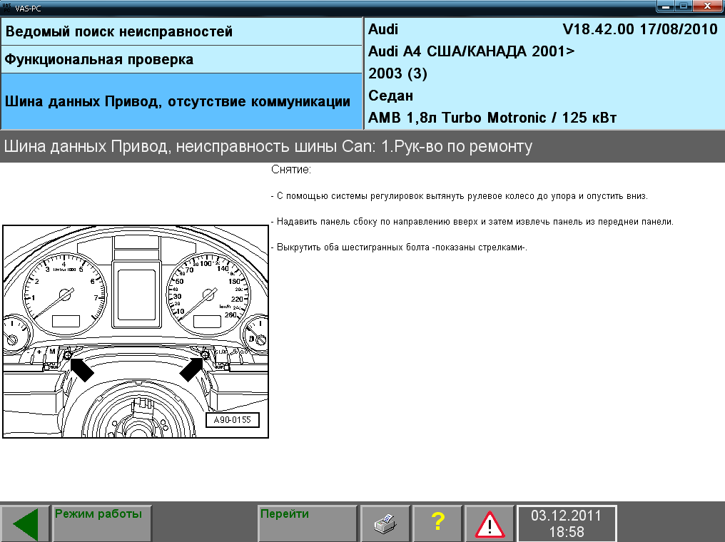

Выбираем подряд (чтоб долго не думать laugh.gif ), п. 1 и он тычет куда совать отвёртку:
Дата 3.12.2011 - 21:17
И так по всем системам (с неисправностью системы охраны загнал меня в багажник, а так Х.З. сколько бы я этот "свисток" искал ...)
