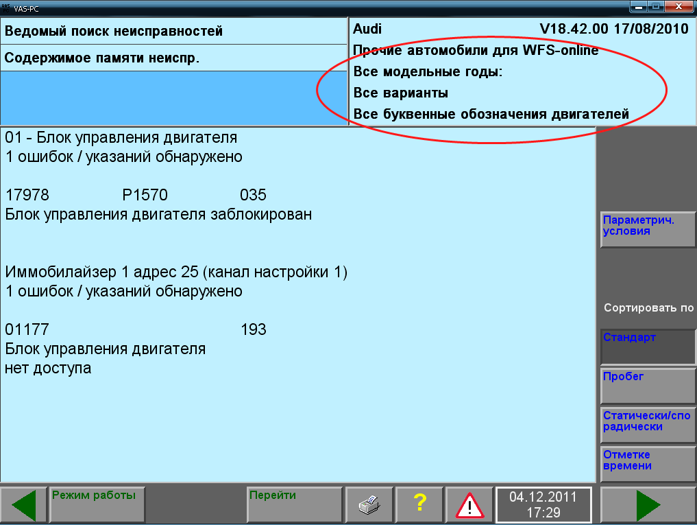

Сегодня, несмотря на древность А6 (1996год), у VAS'и в меню поддерживаемых - с 1998 года, без проблем склеил "новый" б/у ЭБУ с ИММО http://autodevice.ru/forum/index.php?showt...=8538&st=60&hl=
У него есть магическая закладка в меню - типа all inclusive laugh.gif - работает !

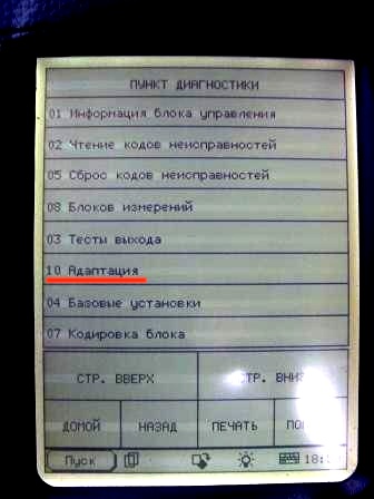

Хоть и через жопу в смысле по-китайски (многоходовка с домысливанием), но за два часа работы (первый случай/опыт) стилусом, подвеску прописал old.gif

Вить, делал обычным. У "мастера" те же функции (на той же машине проверил, "ребята пользоваться не умеют, поэтому безропотно дают на любую пробу) secret.gif

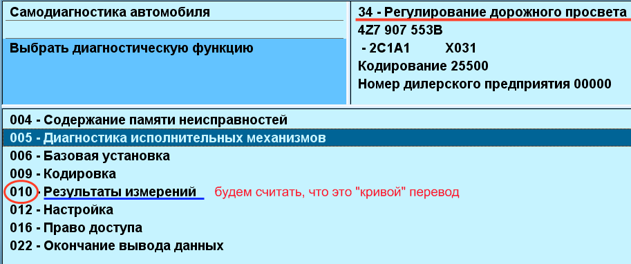

Вот и первое "неудовольствие" - VAS 5054A не имеет функции адаптации  ("прописывывания" дорожного просвета колёс) пневмоподвески, ( подопытный - Audi Allroad - 2001 год), во всяком случае в версии 18 RUS (времени не хватает поставить 19-ю), хотя, не знаю - набор функционала зависит от ПО или от адаптера ?
Все он имеет. Делал 17-й и 19-й версией, на прошлой неделе. Правда подушка рванула.
Тема на Адакте есть про это.
Дата 25.03.2012 - 21:27
Цитата (sdl2000 @ 25.03.2012 - 20:32)
Юр, ну дык напиши пошагово или ссылочку кинь, хотя, я там не зарегистрирован - хрен дадут прочитать.
До того, как ткнуть Лаунч, не раз ходил в 010 - не получилось, видать опыта маловато kto.gif .
До того, как ткнуть Лаунч, не раз ходил в 010 - не получилось, видать опыта маловато"

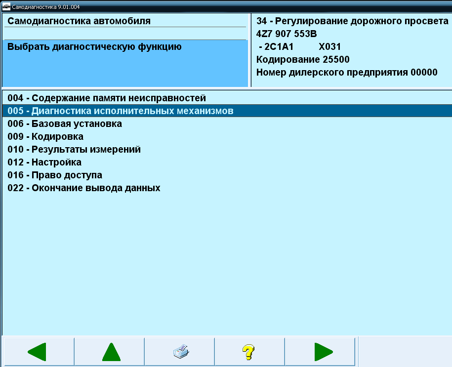

Без всяких проблем зашел в Самодиагностику (вот в 19.01 версии она не работает кстати! Поэтому и снес).
Там в в 34-ю группу (подвеска), там в Адаптацию. Только она там как-то не так называлась.
Аллорад был кстати тоже 2001 года был
Дата 25.03.2012 - 22:38
Цитата (Борода @ 25.03.2012 - 23:20)
Саша, привет!
Дата 25.03.2012 - 22:51
Вот 34-я группа, вот 010 блок, но как бы он не назывался, он выдаёт группы параметров: предлагает ввести № группы, а после ввода выдаёт значения четырёх параметров и т.д., т.е. чисто по VAG'овски
