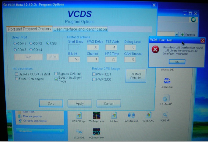

Попробуйте в диспетчере устройств переустановить драйвера.Указав путь к родным драйверам.

evgen58, если не ошибаюсь, программа должна быть не Вася, а VCDS, а точнее, та, что для конкретного шнурка предназначена, прошивка FT232... .ept адаптера должна программе соответствовать, иначе она его "за своего" не примет. Когда-то я покупал набор-конструктор и перешивал по определённой методе под васю 10.6. После этого шнурок определяется как Car2diag.
Дата 7.04.2014 - 07:21
Совершенно верно.В последнее время китайцы переделывают старые версии на новые путём перепошивки.В результате получается шнурок который работает только со своим софтом.Не обновить его,не перепрошить без дополнительных манипуляций и телодвижений не удаётся.
Одним словом старый залежалый товар выдают за новый.Особенно это заметно на злосчастном Автокоме.Приобрести хороший,качественный прибор весьма проблематично.
