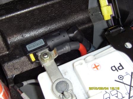

Как раз к столу, помните я интересовался сколько брать за работу, чтобы завести BMW: http://autodevice.ru/forum/index.php?showtopic=6150&st=15 , так вот, сейчас продолжил, т. к . фото не было.
При ударе (кстати не очень сильном – один (520i) с дороги спрыгнул в болото, второй (X3) снёс бордюр) у аккумулятора отстреливается основная плюсовая клемма. Пиропатрон (1), очень похож на обычный предохранитель, стоит в торце составной клеммы (свинцовый поршень в форме усечённого конуса в гильзе) основного кабеля (2), рядом клемма вспомогательного кабеля (3) стандартно подключена к "+" аккумулятора. (4)-разъём подключения пиропатрона. Сигнал на срабатывание пиропатрона поступает в случае срабатывания подушек безопасности. При этом отключается питание стартера, бензонасоса (может ещё чего-то, толковой схемы не нашёл). Аварийка, габариты и замки - работают. Одновременно происходит разблокировка центрального замка автомобиля.
Чтобы до сервиса доехать, свинцовый поршень на отстреленной клемме нужно вбить аккуратно в его гильзу ( всё это внутри чёрной прямоугольной коробочки со штрих-кодом).
Мои клиенты катаются без замены. На оф.-сервисе запросили за замену пиропатрона и ещё чего-то 18 тыр.!!!
Дата 4.05.2010 - 15:19
Здесь лучше видно (в багажнике Х3-го):

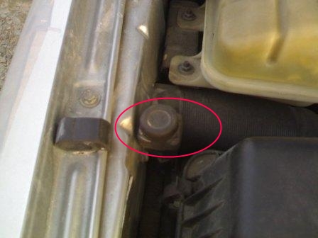

Час назад выдернули из дома. KIA Sorento - 2005 г. в., после кузовщины отказалась заводиться.
Чёрная кнопка ...
Дата 31.05.2010 - 02:21
... с резиновым колпачком.
