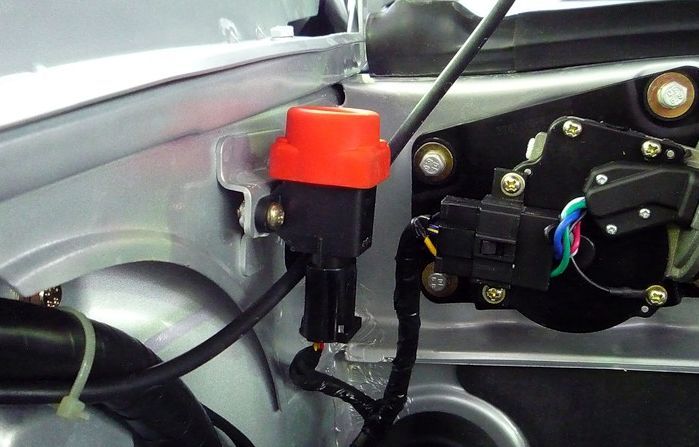

honda crv 2000г.в ... со стороны пассажира, за центральной консолью, чуть выше диагностического разъёма, примерно под магнитолой......

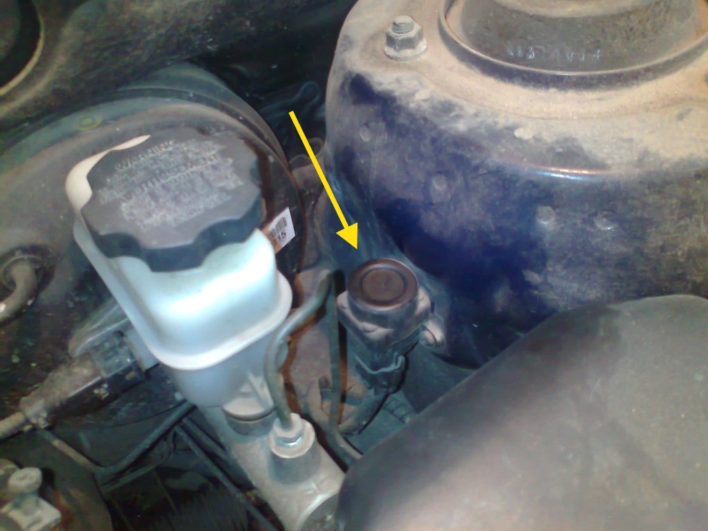

Hyundai Santa Fe - 2003 год, американец (возле левого стакана):

Цитата (submehanic @ 23.01.2011 - 00:21)
Ford Galaxy - 98 года (один в один, как на VW-Sharan): под обшивкой под водительским сидением по правую руку/ногу
