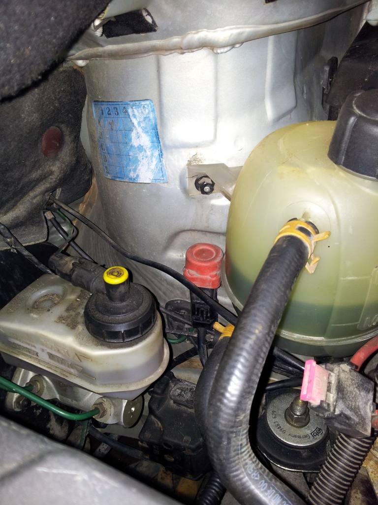

Дата 30.01.2013 - 21:45
Renault Scenic, 2000 г., между левым стаканом и ГТЦ:

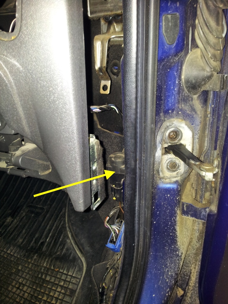

Ford Transit 2013 гв. сборка Елабуга.
За бардачком, выше и правее, желтая кнопка. Отрубает питание на штатный Hydronic, может и еще на что. Глубоко не вникал.

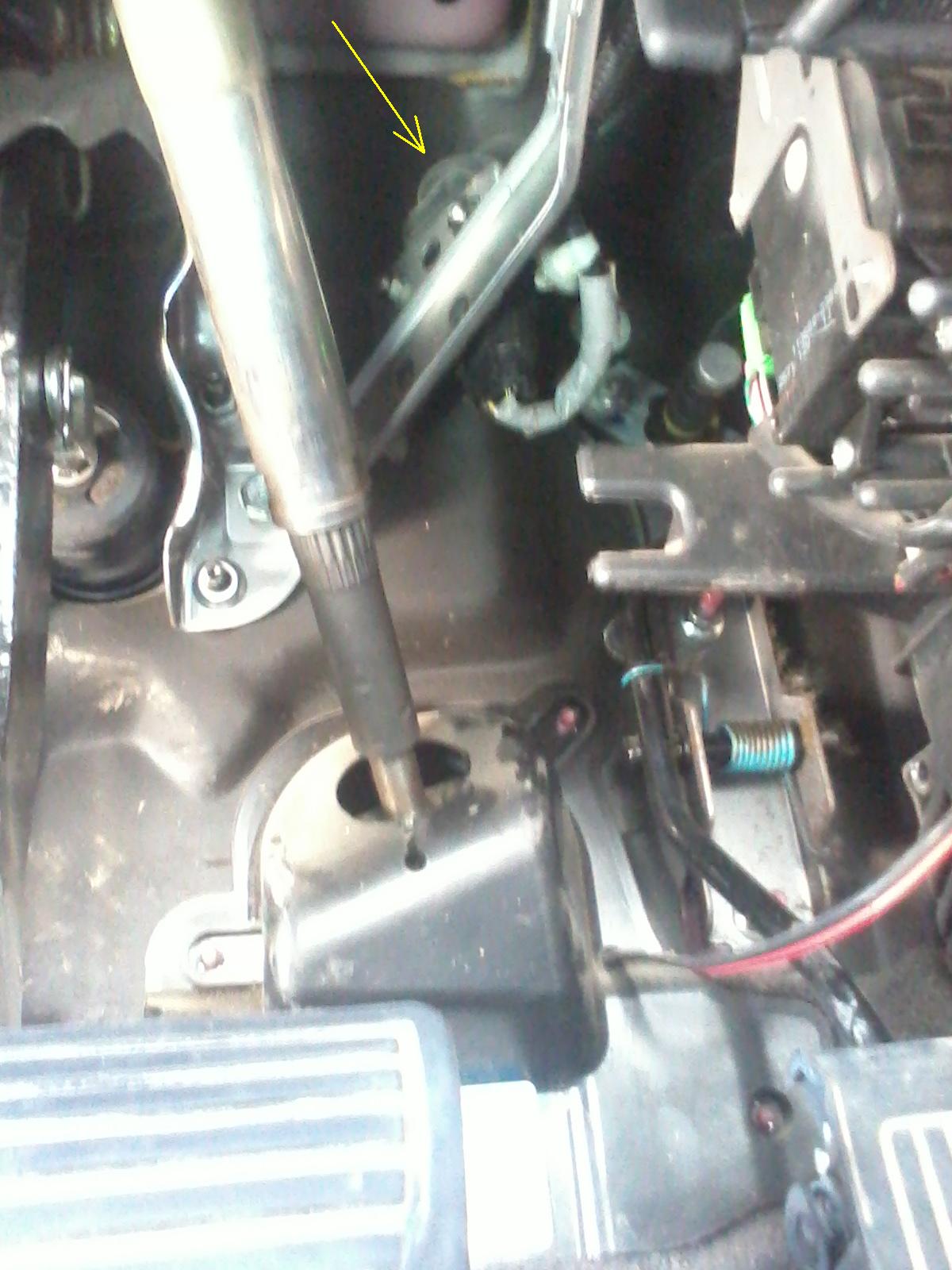

Дата 14.04.2014 - 23:25
Fiat падло Doblo, 2008 год, возле правой передней стойки:
