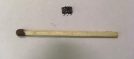

Воткнул КТ817 (с 315-ми коробку про...мухал где-то).
Спасибо Edinolicnik"у и Броде - разобрался, как правильно этих зверей проверять.
Этот сидел в засаде:
Здравствуйте! Столкнулся точно с таким же случаем, надо менять транзистор. Не подскажете цоколевку оригинального транзистора?
