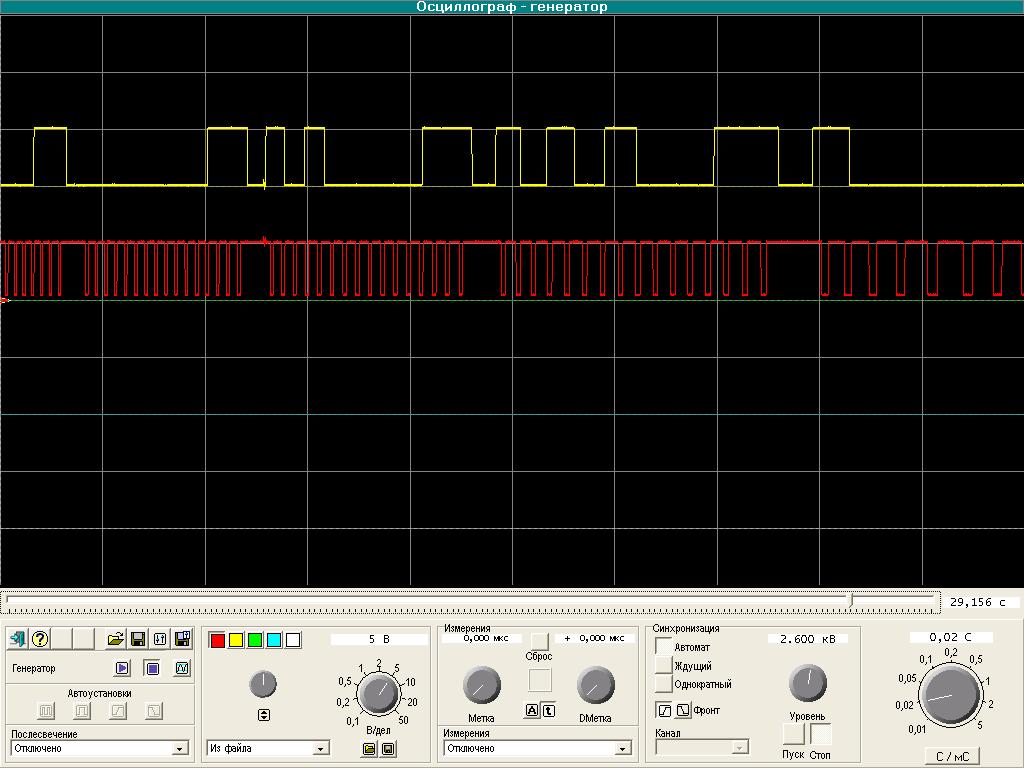

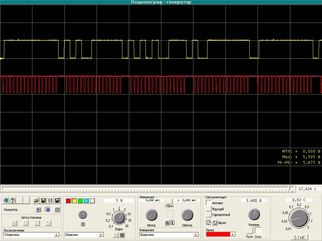

Немного озадачил сегодня этот авто. Долго не мог понять, почему ДПРВ вверх ногами рисует и вдобавок ещё задом наперёд.

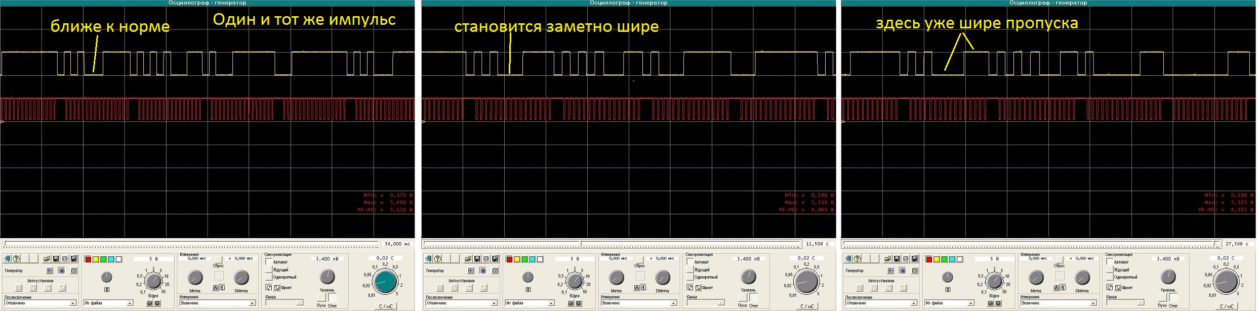

Оказалось, как всегда, владелец к присутствующей неисправности, добавил новую. Т.е. к вытянутой цепи - новый ДПКВ с глюками.
Вот изменения скважности по мере прогрева.
Дата 29.09.2014 - 20:01

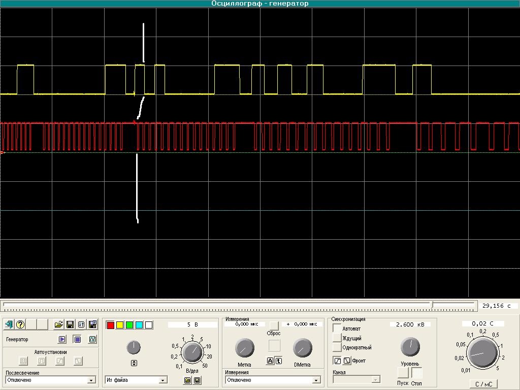

Поставил старый датчик.
Дата 29.09.2014 - 20:03
Распредвал отстаёт на 11 градусов по КВ.

Нет. ДПРВ со странностями. Меняется ширина импульсов. Даже не знаю почему.
На холодную не заводится, только схватывает - 1 рисунок.
После прогрева с отключенным ДПРВ, подключаем его, заводим и получаем и получаем скрин из 3 сообщения. Т.е. сначала почти норма. Через 11 сек - ширина импульсов заметно увеличивается. И через 30 - импульс становится шире пропуска. Создаётся впечатление, что осцилка, вверх ногами. Но после более длительного прогрева, она приходит к норме (по форме, задержку по времени не проверял).

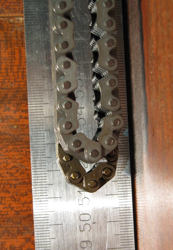

Привезли запчасти. Подтверждение диагноза о вытянутой цепи. Обе висят на одном гвозде.
Говорит лил только фирменное масло "NISSAN". На одометре - 78281 км. (для нас - это нормально). Хотя возможно и смотано. Второй хозяин. Покупал свежего, с пробегом около 20 тыс.км.

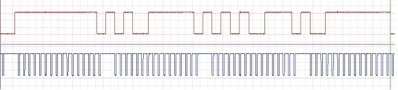

А потом и самому попались два ниссана с подобными датчиками. Особые приметы: основное время уровень сигнала низкий и первый импульс, шире.
Осцилка на них один в один с той, что в первом сообщении темы. Только не меняется при прогреве.
В общем, получается датчик, который я приговорил в начале этой темы вполне работоспособен.
Синхронизация в этом случае, все равно, берётся по спаду напряжения. Т.е. просто инвертирование сигнала ДПРВ не прокатит.

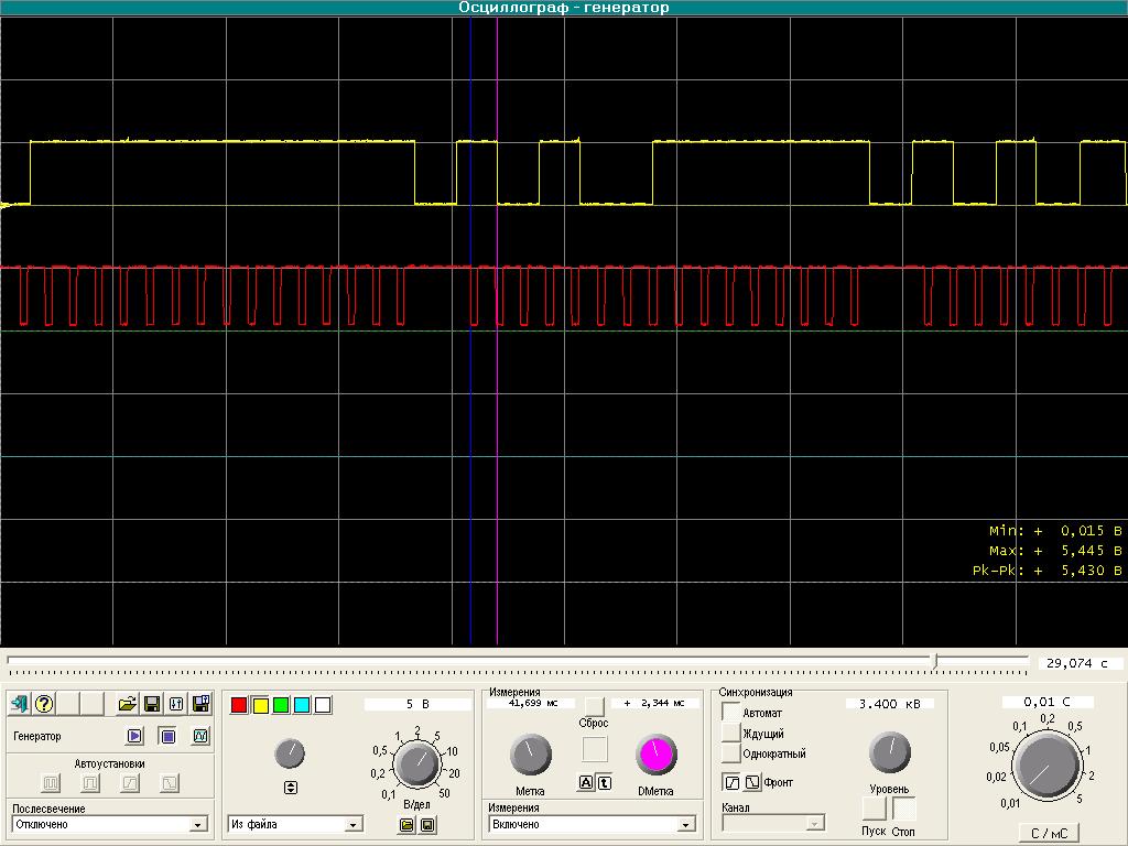

Проще показать, чем объяснять. Использую старый скрин, с отставанием РВ на 11 градусов.
Дата 21.04.2017 - 08:09
Другими словами, перепад с положительного на отрицательный, всегда на месте. А с отрицательного на положительный, на разных датчиках, может убегать очень далеко. На работу ни как не влияет.
Зависит именно от датчика. На одной и той же машине с разными датчиками, осциллограмма может очень сильно отличаться.
