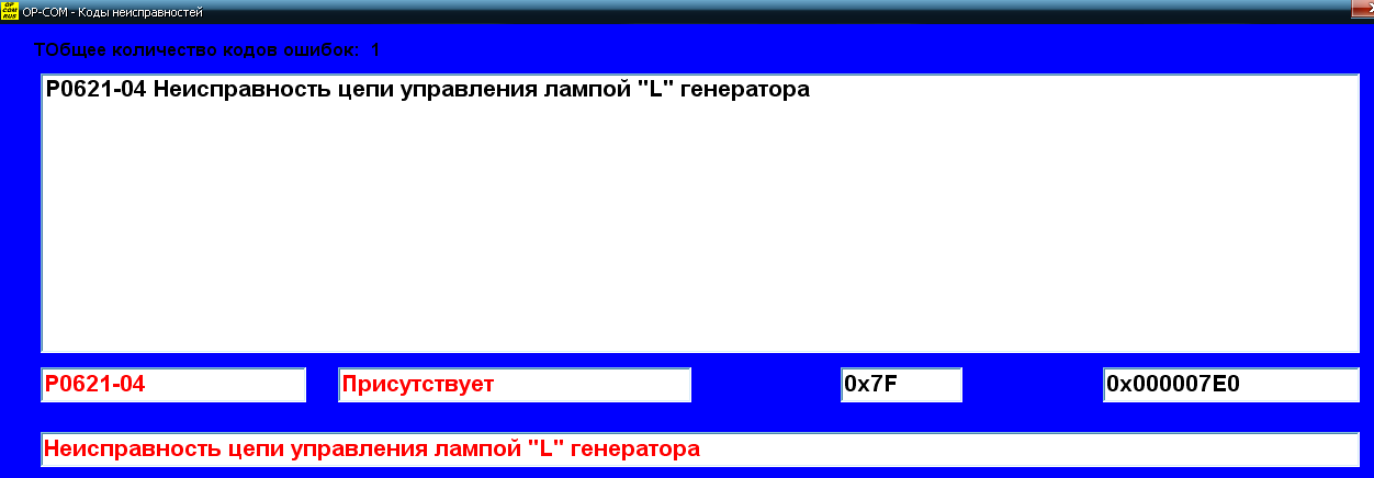

Сымитировал сейчас на Zafira-B 2007 г., OpCom нормально видит вот такую ошибку:

Как это ?
OpCom отлично читает все модули, включая приборку. На некоторых ЕEPROM читает и пишет, пробег трёт.
На этих авто все ошибки по гене пишутся в моторник. После стирания (но при наличии) ошибки записываются не сразу, а через минуту-полторы.
Вероятно Ваш сканер по какой-то причине их не видит, но память трёт kto.gif .
