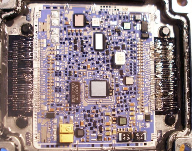

Приветствую всех. Вернулся Opel Astra-G, X18XE1, 1998 года, по датчику распреда которого я здесь http://autodevice.ru/forum/index.php?showtopic=2129 задавал вопросы. Не судите строго за качество осциллок (не научился ещё правильно их выкладывать, да и снимать тоже – это первая проба девайса от Андрея Сергеевича в моих руках). Постоянно вываливается ошибка датчика распредвала 0340 сразу при пуске движка, соответственно ездит плохо, больше 4500 об/мин не раскручивается.

Потом опять положил его на двигатель – опять сигнал пропал. Охлаждал, прикладывая мокрую тряпку с мороза к задней стенке. И заметил, что сигнал пропадает и появляется как при изменении температуры корпуса контроллера, так и при лёгком нажатии на заднюю стенку (крышку). Т. е. из-за тепловых расширений внутри нарушается контакт. В маркировках пока плохо разбираюсь:

и лечится ли сей недуг контроллера.
Лечится, так же как и Бошевские АБС, только у абээсок лишь один такой проводник отваливается, а в этих ЭБУ - их по числу контактов разъёмов, и отвалиться может, кроме уже отвалившегося, любой другой, и засада в том, что чтобы не было возврата - перепаять хорошо бы их ВСЕ laugh.gif stena.gif

Дмитрий, спасибо! Я так понял, это из серии: убрать селикон ватными палочками, тонкий паяльник, легкий пинцет, чтобы не порвать и т. д. И в конце-концов определиться - стоимость ремонта сопоставима ли со стоимостью б/у ЭБУ. Правильно ? ohmy.gif
Дата 28.01.2010 - 21:24
Пожалуйста, правильно. Одно но - если перепаяешь всё, и можешь дать гарантию, то, в принципе, можно просить за работу и больше, чем за б/у - ведь не известно, когда эта б/у "мина замедленного действия" так же заглючит kto.gif
Либо перепаивать толькко уже оборванные, давая ограниченную гарантию, или вовсе без гарантии (предупредив клиента, и ожидая его в будущем снова с тем же). Но, соответственно, по более бюджетной стоимости ремонта.
