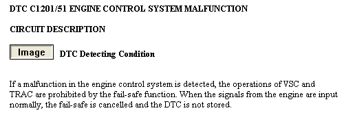

По С1201 документ гласит (я аж присел сначала):
Дата 5.06.2011 - 21:50
Но, далее разъясняет (кому непонятно - переведу):
Дата 5.06.2011 - 21:52
Открытым остался вопрос: На кой такая логика нужна ? Просто проинформировать о том, что при наличии неисправности в системе управления двигателем возможны сбои в управлении ABS/ VSC ? Дык, тогда при каждом высвечивании "ЧЕКа" должен загораться «VSC» ?, а не только при дохлом подогревателе кислородника? kto.gif
