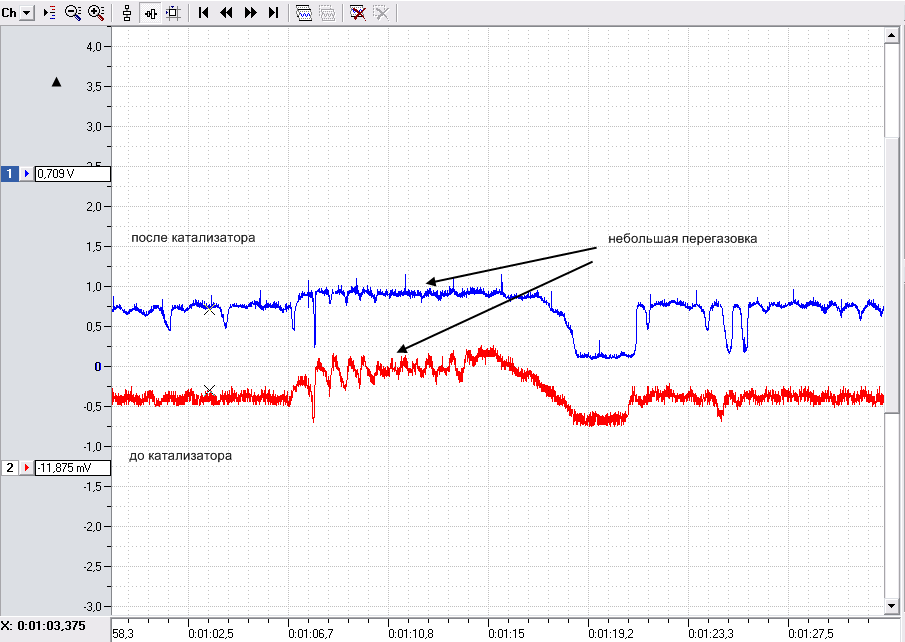

Сегодня был VW B5 – 2001, двиг. AWM 1.8-Turbo. Третий раз зажигает «Чек» Р0420. Вот как у него ведут себя лямбда-зонды:
Во всех режимах сигнал 2-й лямбды (за катализатором) практически отслеживает реакцию первой
1. холостой ход (2-й канал не калиброван)

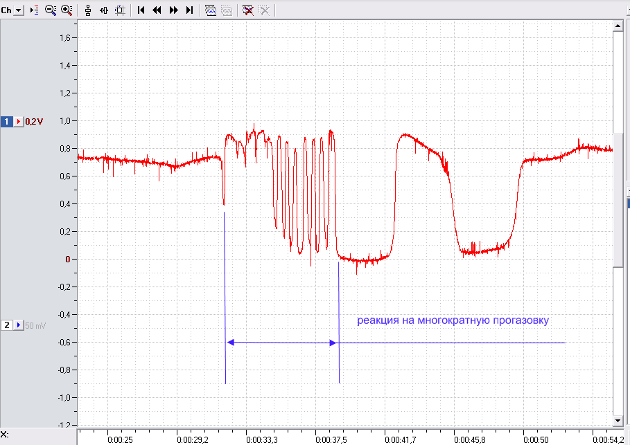

Дата 29.05.2010 - 22:56
2. сигнал от датчика за катализатором в калиброванном канале:

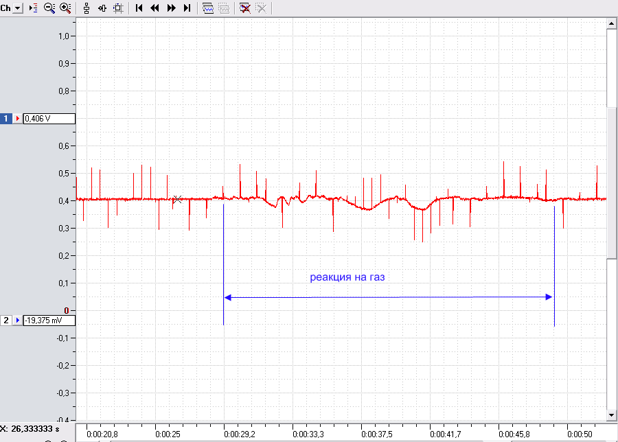

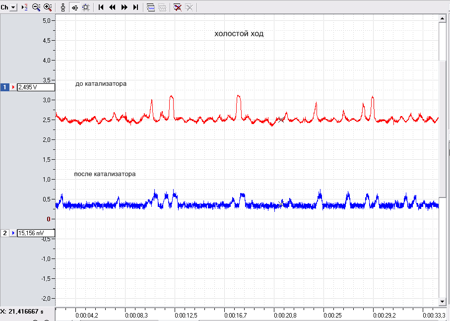

Заехала Toyota Highlander 2AZ-FE - 2.4L - 2002 года. Коды Р0420 и Р0430 (низкая эффективность катализаторов В1, В2) вываливаются раз в пятилетку, причём одновременно. Но непонятки возникли с самими сигналами от датчиков. Сразу снял осциллки с датчиков «после», ИМХО, если кат наелся, типа так и должно быть:
Дата 7.09.2010 - 20:28
На всякий случай решил глянуть «ДО» и … ничего не понял. Сигнал висит постоянно на уровне 0.4 В, еле-еле реагирует на небольшой газ (1300 – 1500 об./мин.), если дать 2500 – 3000 об./мин., реакции практически нет. И так одинаково в В1 и В2. Может кто сталкивался с такой японой мамой. Мож я чего не так делаю ?
Там первые кислородники широкополосние должни стоять. Они не по напряжению работают, а измееряющим фактором является сыла тока.
Но для привичной картини, сеанер кажет, как обично в вольтах (или миливольтах). Но это всего лиш доработка в по, чтоб более понятно было. Однако на самом зонде привичних колебаний напряжения нету. Напряжение всё время поддерживается на уровне 0,4 вольта и измеряется сыла тока, чтоб пордержать данное напряжение.
Так примерно, в двух словах.
