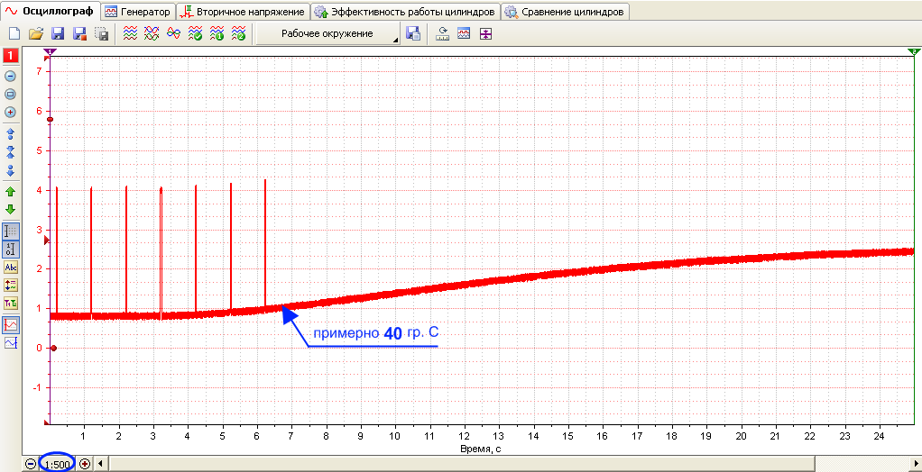

Я тоже про него думал и .... вот, что получилось. Поставил другой ДТОЖ - изменений нет. Ткнул осцилл и ... получил сигнал (полностью прогретый двигатель, температура ок. 85 гр.С) .... ohmy.gif
Дата 24.12.2012 - 23:19

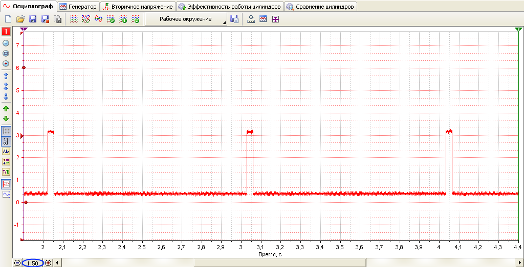

..... вот так выглядит при охлаждении. Имппульсы пропадают при снижении температуры где-то до 40 гр.С (аналогично и появляются при нагреве до той же температуры). Что за хрень такая ?
Или так "чудит" какой-нибудь генератор опорного напряжения при изменении сопротивления нагрузки ? kto.gif
Дата 25.12.2012 - 01:23
Так глючащий ДТОЖ не встречал, но как говорят, никогда не поздно. Если и первь! датчик дает та же осцилка, то надо подкинуть на его месте резистор, величиной от 500 - 2500ом и снов снят осцилки. Лучше потенциометром имитировать температуру и идти на 200-300ом, где идут вплески. Надо и питание 5v проверить на отключенном датчике при прогретой машине.
Если и на внешнее сопротивление для 90гр. есть вплески, прозвони, или лучше новою проводки пусти от датчка до ЕБУ.

П.С. А сканер какая температура кажет при появление помех?

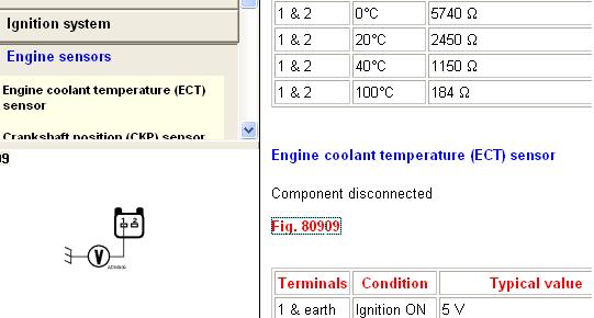

Повторюсь, на втором датчике такая же осциллка. Резистор естественно подкидывал - всё тоже самое. Данные по всем датчикам у меня есть из вольвовской VIDA sad.gif .

Начну с то, что вижу на предние осцилки. Вижу где то в самом нагруженной /для опорное 5в./ участок появление всплески напряжение, редующиеся через секунду . От их форму могу предположить следующее: Если от глюк датчика /то, что одинаково на оба, не гарантии, что невозможно они с одинаковь! глюк/ легко проверил бь!, если сниму и подогревая в воду с термометром, а питая с батарейку, осцилка показала бь! сразу изправнь! они, или нет.
Если сам датчик изправен, то следует проверить стабильности опорное 5в на ЕБУ. Пишу осцилку на отключенном ДТОЖ. имея ввиду, что на ети 5в можно смешиваться 12в откуда то.Междувременно, для исключение возможность влияние температуру вокруг ЕБУ, снял бь! осцилку и на А5 /питание воздушнь! термодатчик, тоже 5в./, на отключенному ДТОЖ. Все ето на прогретой до 85гр. Если нет всплески на него , перехожу на А4 , на разем ЕБУ и снятая осцилка сравнил бь! с последующая- снятая на тот же провод на разем датчика /провераю о холодной пайке/.
Если ничего не нашел, остало проверить качество масса на разем датчика, подкидь!вая провод до минус АКБ /опять с осцилку/.

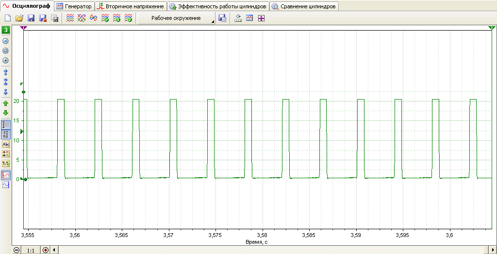

Вот осциллки сигнала управления клапаном гидромуфты выпускного распредвала (до кучи - непонятно откуда такая амплитуда сигнала ? ohmy.gif ) Корпус клапана тоже греется очень сильно.

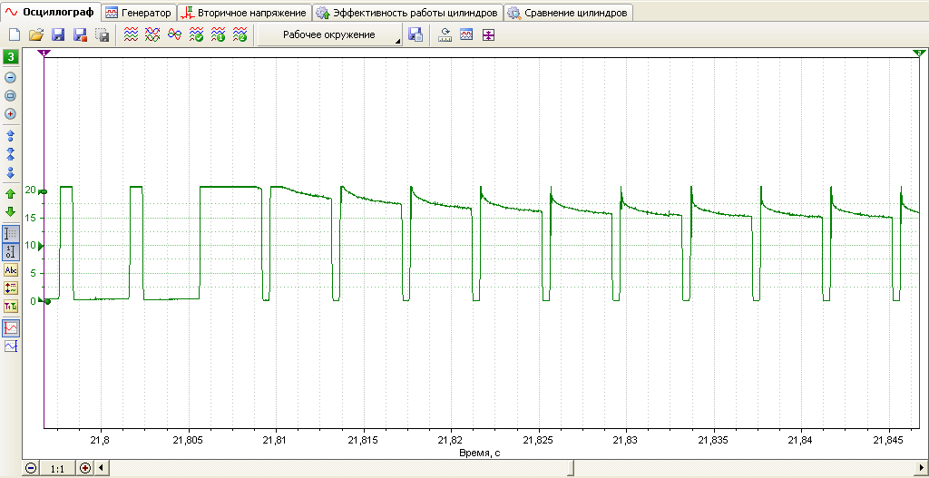

... а вот сбой при выходе на рабочую температуру:

Да интересное инвертирование сигнала с потери амплитуду. Да и она нереально большая, если осцил не врет /я бь! проверил качество массе по раземам/. В придаток и все ето зависимо от температуре!
