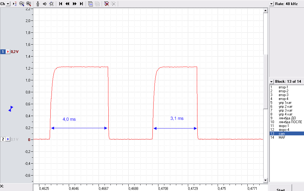

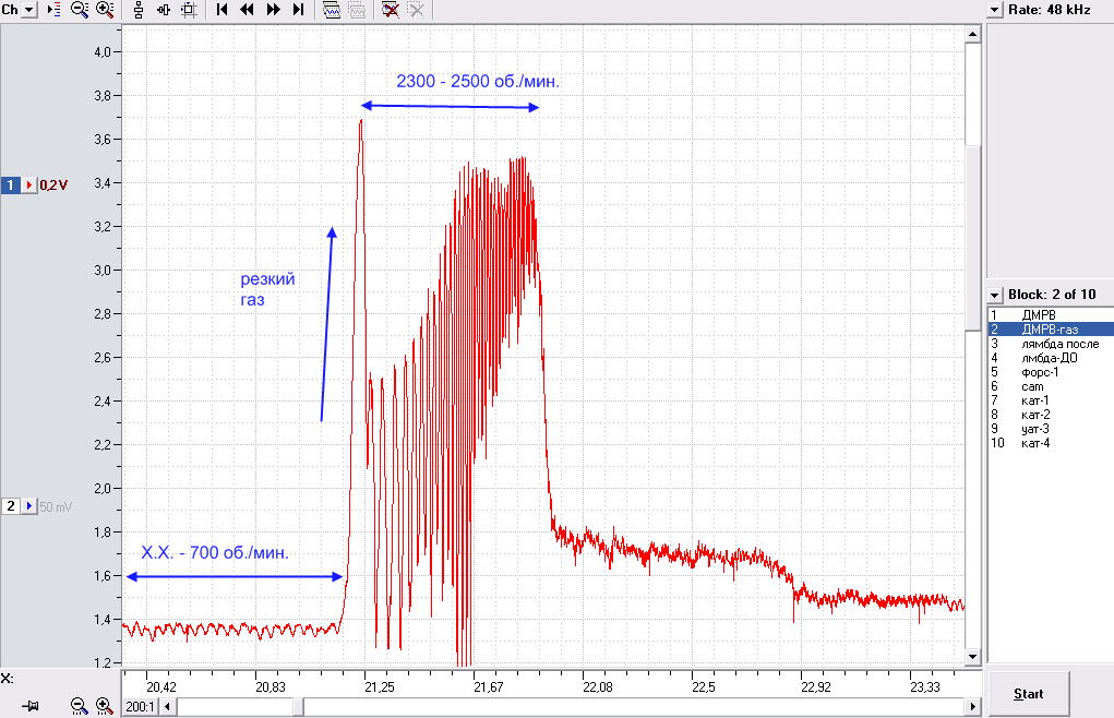

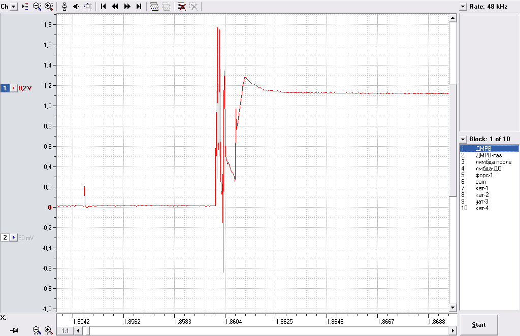

Nissan X-Trail, 2002 год, двиг. QR-20 (бензин), пробег 170 тыс. км, коробка – автомат. Жалобы на вялый разгон при резком газе. При утапливании педальки в пол автомат перебрасывает передачу на пониженную, а разгоняется как-то нехотя. Ошибок нет. На Х.Х. работает равно, заводится с пол оборота. Параметры не напрягли. Но с открытым капотом заметил: резкий газ и мотор как-будто на долю секунды захлёбывается воздухом – «тыкается». Не понравился сигнал ДМРВ (стоит такой же, как на отечественных впрысках – Bosch). Может кто прокомментирует его. Заранее благодарю.
Сигнал ДМРВ при включении зажигания:
Дата 13.08.2010 - 22:45
Сигнал при резком газе:

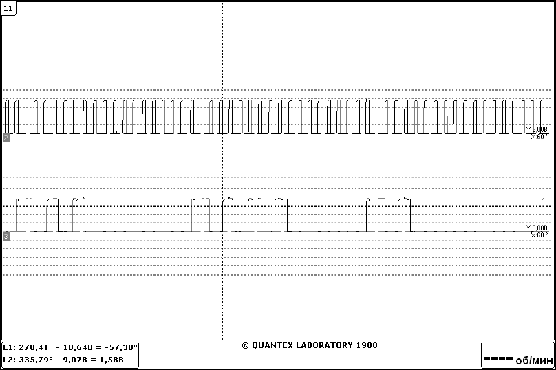

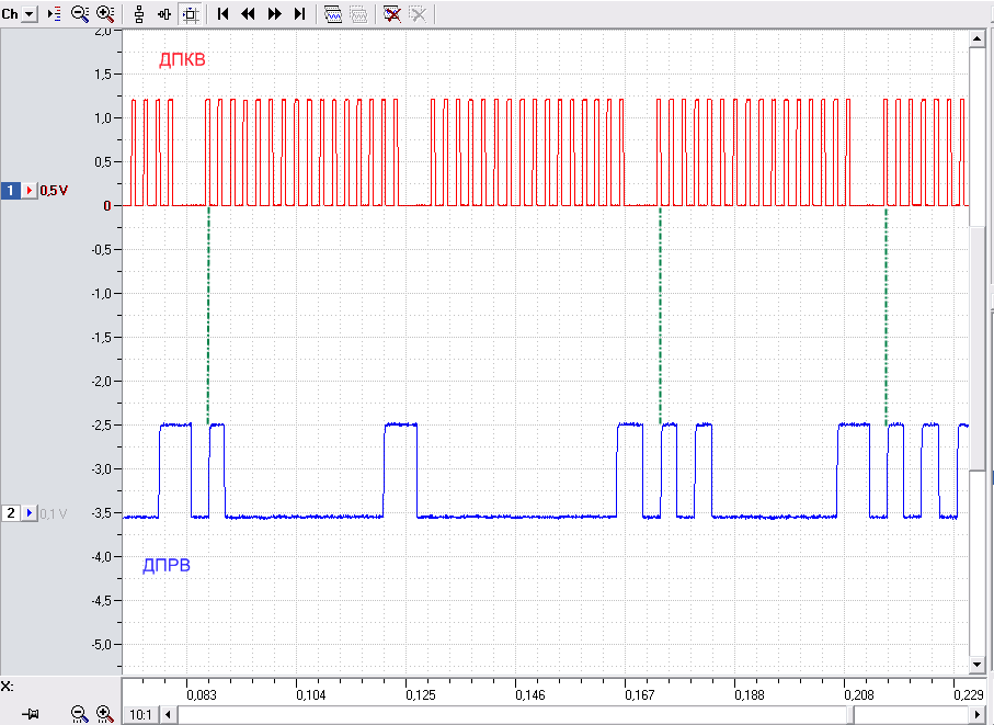

Запишите сигналы ДПКВ +ДПРВ и посмотрите здесь.
Дата 17.08.2010 - 12:48
Спасибо. С этим материалом я знаком, но из головы совсем вылетело.

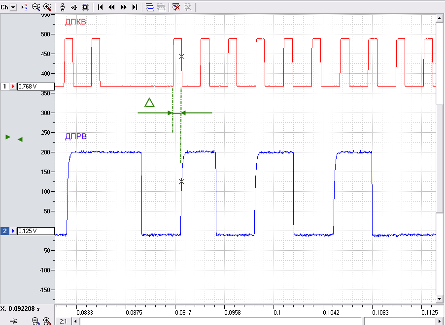

Дата 19.08.2010 - 22:47
Да, по ходу не повезло ему - сдвиг есть (аналогично Альмере в вышеуказанном материале):
Дата 19.08.2010 - 22:51
Только вот до конца не понял - при растяжении цепи, распредвалы могут "уходить" как вперёд, так и назад ???
Здесь наглядней:

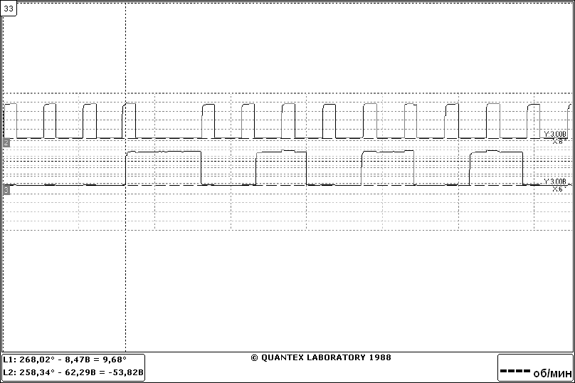

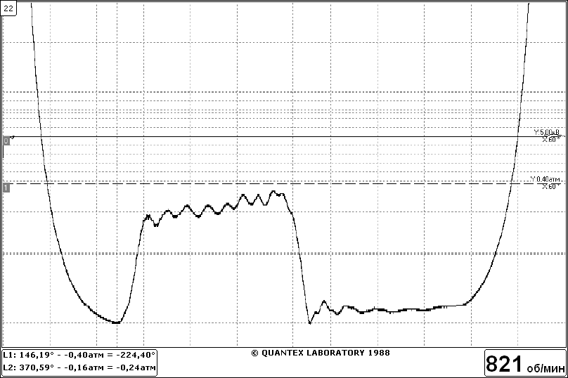

дак у вас они назад и ушли (помоему очень незначительно), браковать цепь я бы не стал торопиться, всё остальное проверьте. Вот картинки с QG15, при этом особых претензий к машине нет, ни чека ни дёрганья, перекинул валы на зуб вперёд, получил p0335. Вернул обратно.
avtokiller
Дата 20.08.2010 - 16:02
Барнаул
Сообщений: 608
Пользователь №: 11912
На форуме с: 10.10.2008
При этом по осциллограмме давления, всё в адеяле, я вот и думаю, как так.

Цитата (submehanic @ 13.08.2010 - 23:44)
Жалобы на вялый разгон при резком газе. При утапливании педальки в пол автомат перебрасывает передачу на пониженную, а разгоняется как-то нехотя. Ошибок нет. ... резкий газ и мотор как-будто на долю секунды захлёбывается воздухом – «тыкается».
Не - цепь его никто не заставляет менять. Просто объяснил, что это может быть одной из причин. При осмотре обнаружил, что снизу верхней боковой крышки, закрывающей звёздочки распредвалов, подкапывает масло. Типа вскрывали. Может уже и перебросили на зуб перед продажей. Созреет - проверю метки.
ЗЫ: Датчика давления пока нет. Выписал, обещали 24-го доставить. rolleyes.gif

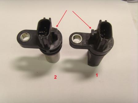

Ещё не нравится ширина первого импульса, как на ваших картинках так и на моих. Может датчик конченый, попробую подкину другой (картинки с моей машины).
Дата 22.08.2010 - 12:13
На X-Trail - широкий импульс 6,6 ms, остальные 3,0 ms.
Вот снял на своей Primera (P12), мотор один в один QR-20, пробег 112 тыс.
Кстати, датчики абсолютно одинаковые (ДПКВ и ДПРВ), можно менять местами.

вот и у меня, если смотреть по началу первого импульса, тогда всё совпадает с мануалом , датчик в топку.
Дата 22.08.2010 - 12:57
Будет время - переставлю местами. Правда подлезть к ДПКВ - войсковая операция. tongue.gif
Дата 9.09.2010 - 08:07

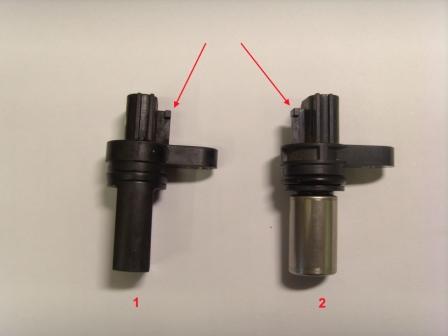

На X-Trail - засада. Снял оба датчика: 1 - ДПКВ, 2 - ДПРВ. На распредвале таких никогда не видел: всегда попадались №-1 (и при разборке моторов, и по каталогам). kto.gif
Дата 9.09.2010 - 08:09
Поменять местами не получилось: ориентация разъёмов - зеркально относительно уха крепления, соответственно ухо №-2 упирается в корпус АКПП при попытке поставить его вместо ДПКВ. ohmy.gif
