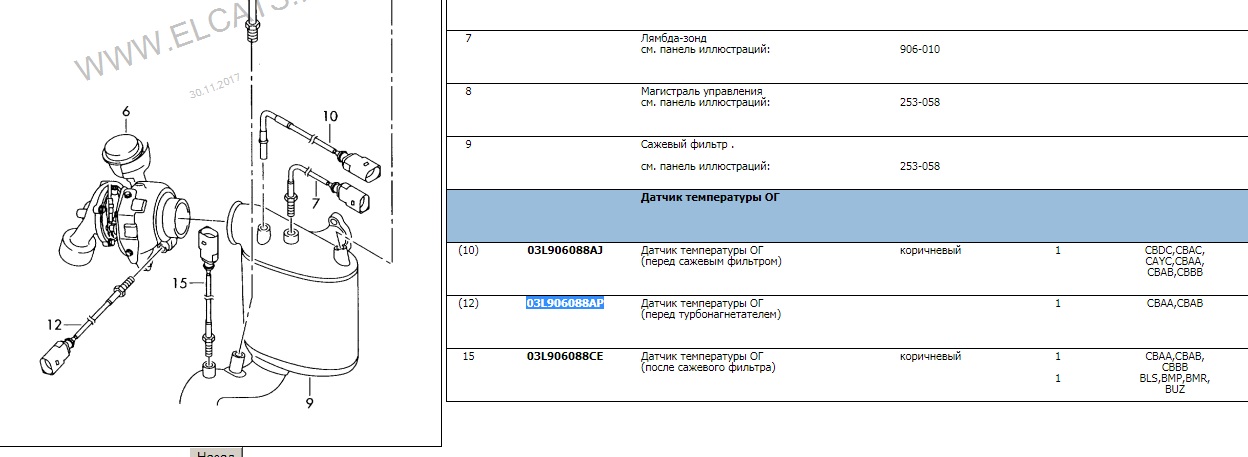

В принципе все понятно,только этих датчиков 3 и от куда считать??? Вопрос ритарический,кто уже сталкивался с такой проблемой???
Проблема простая,руки не лезут особо к датчикам..
Дата 1.12.2017 - 12:34
Сообщений: 7280

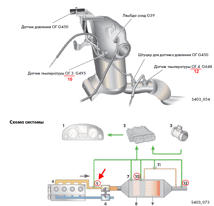

По твоему каталогу № 12. На моей картинке № 5 (стоит перед турбиной).
Дата 1.12.2017 - 15:24
Сообщений: 4465
Василич спасибо.. А от куда такая картинка??
Дата 1.12.2017 - 20:25
Сообщений: 7280
Программа самообразования SSP.
