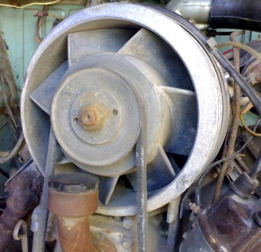

Генератор встроен в вентилятор охлаждения радиатора, приводится ремнем, в нем 4 катушечки на статоре и пост.магнит на роторе, выдаёт переменное напряжение без возбуждения, выпрямителя и РР не было совсем, поиском по запчастям не находится. Приспособить бы что-нибудь отечественное чтобы выдавал например 14 в.
Из гены торчат три провода, один красный и два желтых.
Красный внутри раздвояется и идет каждый на пару катушек.
Желтые тоже каждый на те же пары катушек.
Напряжение (переменное) между желтыми на разных оборотах 0,2...0,9в.
Между красным и любым из желтых - 8...30 в.
Мотоциклетный РР от скутера ставить пробовал, если подключать как положено, то выдаёт ровно 1 в., если задом-наперёд - 2 в.)
Первое что сразу припоминается - генератор от старенького ЗАЗ ("Запорожца"). Он же вентилятор охлаждения... В смысле - одна конструкция. Генератор довольно мощный! Без кожуха, длинной (по валу) порядка 20 см (если не изменяет память).
